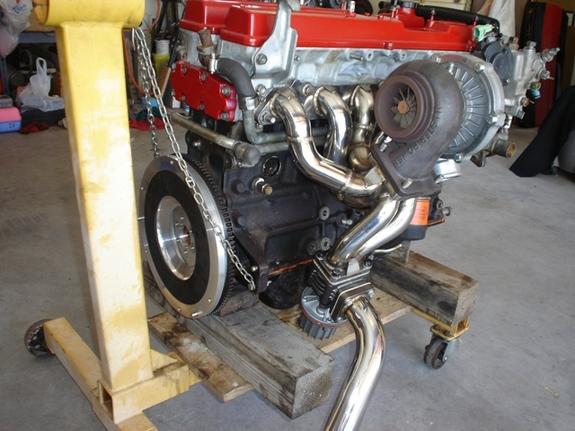

voila pour avoire une idée
Pièces jointes
san titre.JPG (44.16 Kio) Consulté 7812 fois

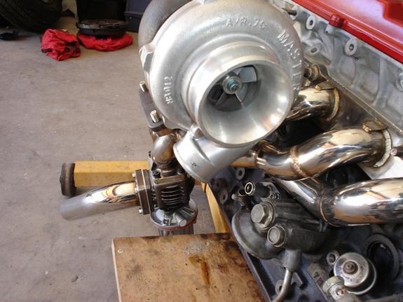

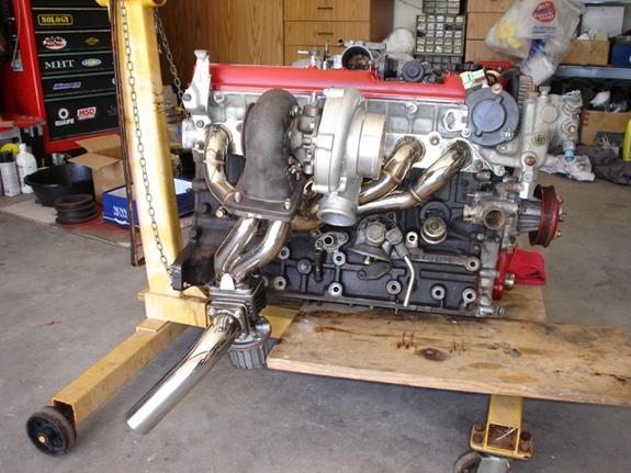

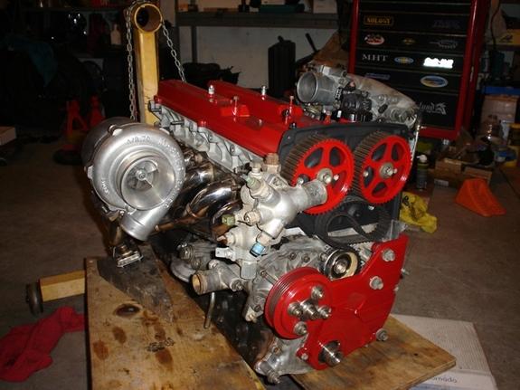

autre photos pour voire le turbo paraport au ct26
Pièces jointes
Sans titre.JPG (42.27 Kio) Consulté 7835 fois
Sans titre2.JPG (42.27 Kio) Consulté 7821 fois
Sans titre3.JPG (50.29 Kio) Consulté 7788 fois
