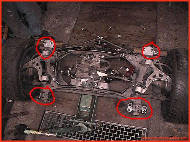

bon j'ai trouvé une photo qui monte les 4 point de fixation! celle du haut sont des calles, pour nous ce sont 2 gros rond!
donc de ce que je vois, il faut démonté les amortisseur, et désacouplé le pont a l'arbre de transmission! et surement des durites!!!
bon ba demain on sait ce qu' il me reste a faire! pis sinon la ligne je crois que je vais la disqué! jvé pas me laissé emmerdé par ses vis pourri :evil:
