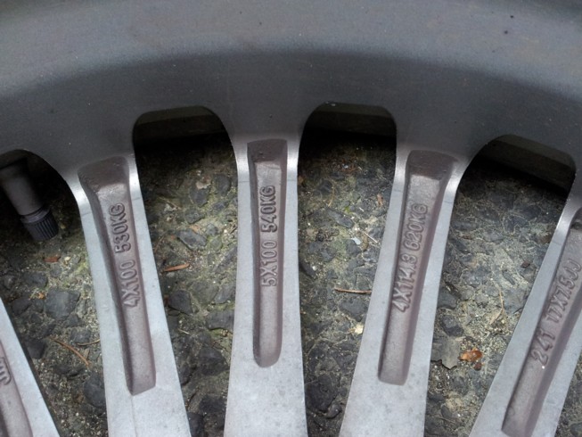

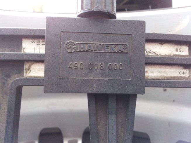

Bon, voici 2 nouvelles photos: 1 avec un appareil de mesure, pour moi il indique un entraxe de 100/105 et non pas 114.3* 2 avec des écritures dans l'intérieur de la jante, avec notamment 3 dimensions: 4x100 / 5x100 / 4 x114.3 je pense que ce sont les tailles disponible avec se modèle de jante, merci de confirmer.

bon cherche pas plus loin .... ton vendeur s'est mis dedans . c'est bien du 110 ou du 112 et en aucun cas elle doit etre monté sur ta voiture , meme avec de la visserie decalé qui prevu pour rattraper 2mm max mais en admettant que le trou de perçage soit assez gros ce qui est visiblement pas le cas . il a sciemment commandé un entraxe inferieur, juste pour pas louper une vente car le 114 devait pas etre dispo sur le moment , c'est une pratique qui normalement pose pas de probleme, (montage de 112 sur de l'opel qui est en 110 par exemple car beaucoup plus de choix) mais quand ça provoque des degats , c'est de la responsabilité de celui qui a vendu et monté les produits en connaissance de cause, les travaux sont pour eux , et il n'y a rien a negocier . Demande un RDV avec le chef d'atelier et le responsable vente du magasin , il ne pourront que constater ce que je te disais depuis le depart et prendront les frais a leur charge a coup sur . et accessoirement ils sont d'ailleurs aussi censé te fournir les jantes au bon entraxe et te reprendre celle la ...ou minimum te les rembourser .
les inscriptions , sur l'arriere des batons sont faites au moulage et donne une indication de charge max sur la jante pour l'homologation du produit. le perçage est fait apres .
