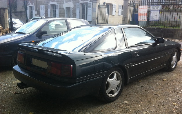

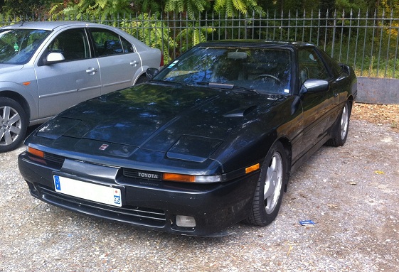

J'ai pris deux photos, avant et arrière.
Face forum.jpg [ 118.86 Kio | Vu 7550 fois ]
arrière forum.jpg [ 109.22 Kio | Vu 7508 fois ]
