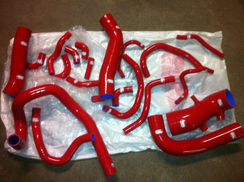

bon et bien reçus j'ai présenté vite fait quelques durites elles ont l'air bien formées et de la bonne taille et ce ne sont pas des no name mais des samco (enfin ce qu'il y a d'écrit dessus)
je m’attellerai au montage plus tard il faut que je fasse le listing pour tous les colliers de serrage que je vais prendre large et en inox
il faut que je recompte mais je crois qu'il y en a 28 et je n’ai pas regardé pour les durites du radiateur d'habitacle car j'ai lu dans un topic que quelqu'un avait eu un problèmes car ces durites était prévus pour une conduite a droite faut que je contrôle sa
si sa intéresse quelqu’un je vous met le lien ou je les ais achetées ( livrées en dix jours, plus rapide que les français ces chinois)

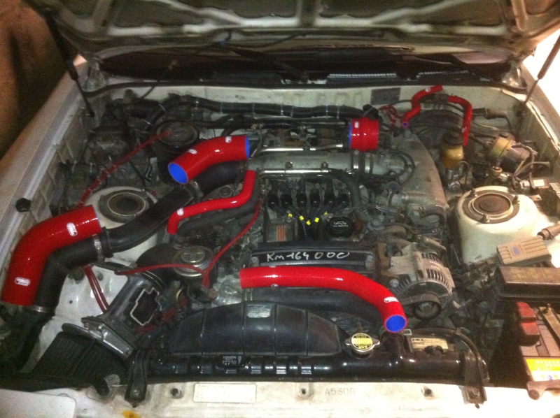

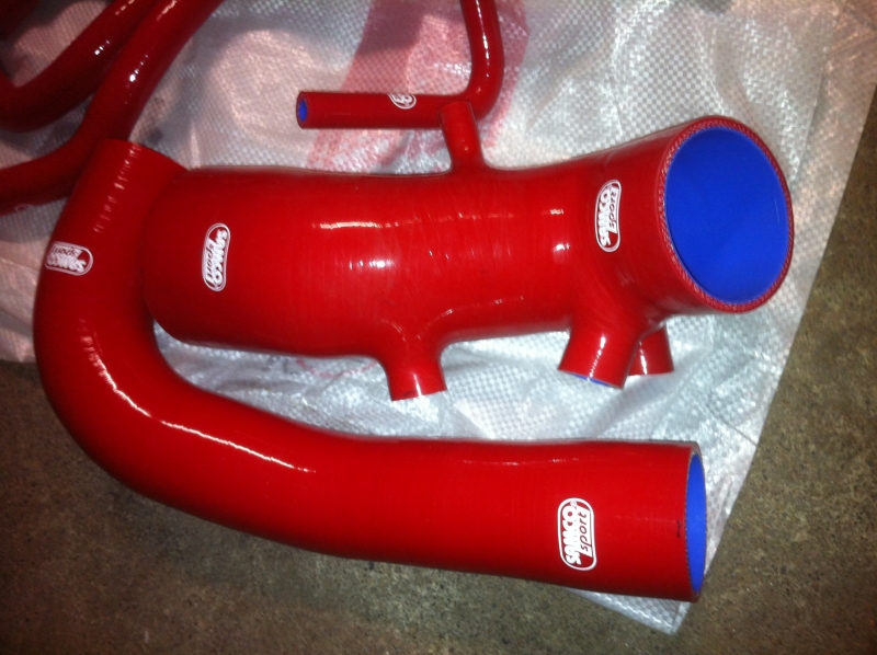

Je viens de recevoir le kit 26 pièces noir, du même vendeur que Colt51.
Pareil j'ai le Samco Sport, histoire de.
Ca m'a l'air pas mal, c'est épais c'est sur.
J'ai pour l'instant installer les durites du turbo (donc la grosse et les ramifications) et de l'admission (euh avec la pipe 3000 ^^)
Rien ne pli, ca me semble bien, j'ai fait un tour, rien d'anormal.
Mes anciennes durites étaient HS, d'ailleurs je sais d'ou venait ma mini fuite d'huile ... la grosse du turbo était fissurée côté turbo ....
Ma pression me semble un poil plus stable. (des fois je peux halluciner ^^)
Niveau épaisseur, ca peut aller du 3 à 5 mm selon le diamètre.
Suite la semaine prochaine pour les photos et la partie refroidissement (je change de radiateur, mais mon ancien bouchon ne va pas dessus ... je donnerai les références au passage)
A+ (si rien n'explose d'ici là :D)
