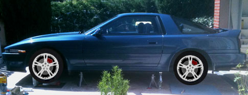

Après mes recherches, j'ai eu le sentiment qu'au delà de 17" ça n'allait plus trop à la MK3... (cela reste un avis perso). Je trouve que l'on sort du "chic" et qu'on attaque le "tuning" en 18" et 19", visuellement parlant.
Comme je cherche plutôt le "chic" classe quoi, je pense qu'il faudrait que je me limite à 17 pouces. (financièrement parlant ça sera pas un mal non plus ;) )
En ce moment je converge pas mal vers ce modèle de jante:
Double branches, en 17". Coté couleur, vu que ma MK3 est bleue/grise, donc assez foncée, je pencherait bien pour des jantes blanches...
Montage photo à la crade, avec ma MK3:
Vous en pensez quoi ? (pas de mon montage, il est fait à l'arrache ;), mais du choix de couleur "blanches" avec ma couleur de carrosserie :?:
