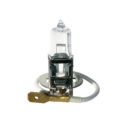

Feux Croisement/Route : H4 (60/55W)
Anti Brouillards avant: H3 (55W)

Les ampoules H4 (2 filaments) sont pour les phares.
Pour les anti brouillards ce sont des H3 (1 filament).
