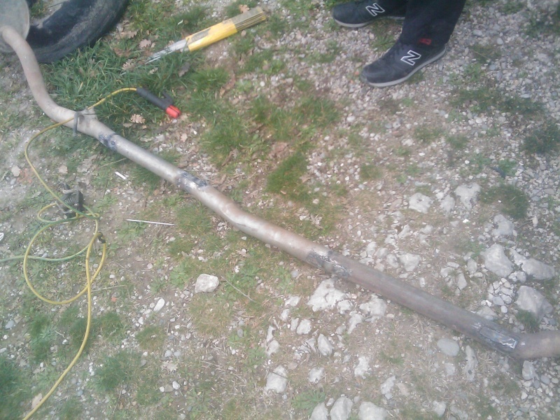

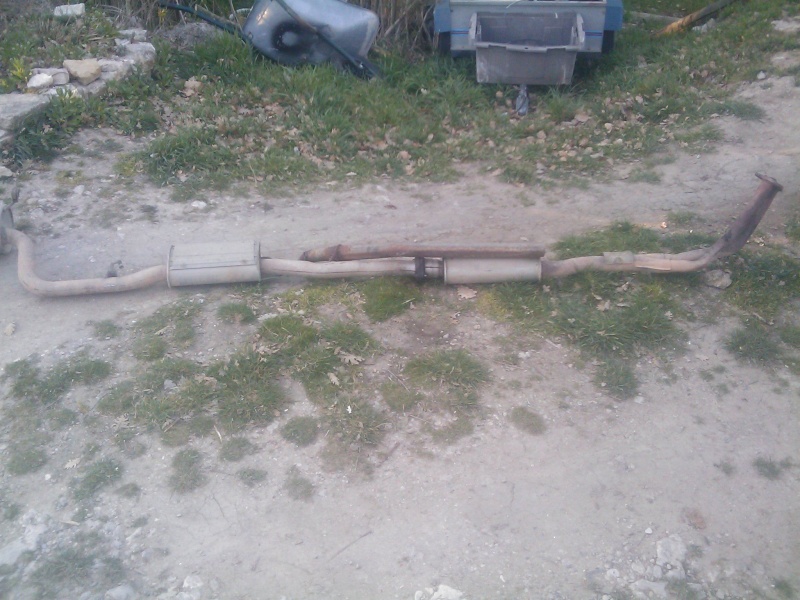

bon ben voila j'ai sorti ma ligne j'ai coupé et soudé les photos prochainement.
j'ai viré le cata et l'intermédiaire j'ai gardé l'echapement d'origine pour le moment.
j'ai decranté mon debimetre j'ai mon admission direct.il me manque juste a faire une plaque de protection et forcé un peu l'air pour le filtre.
que puis je faire d'autre pour prendre encore de la puissance a part la vidé??
et a votre avis combien j'ai gagné de ch??
merci
