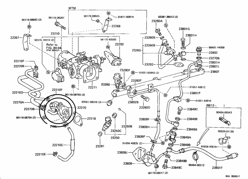

et ya un bruit. donc quand elle a caler ya tjrs le contact et la un bziuizziuiu prés du 1 et 2 eme cylindre sur la droite a cote de la pipe d'admission ya un genre de régulateur.

la regulation du ralenti ce fait par cette vanne. la durite inf et sup(lesdeux petites) permettent a l'eau de circuler et de determiner la temperature, donc de reguler ton regime de ralenti. la grosse durite permet un ajout d'air . il y a un ressort et un clapet a l'interieur.
as tu demonté ces durites et si oui , la durite d'air est elle bien remise a sa place ?

les durites d eau qui ce branche sur le vannes ISC ne serve pas a determiner l ouverture ou la fermeture de celle ci
elle serve juste pour le refroidissement de l ISC
ce qui determine l ouverture ou la fermeture c est la sonde qui a dessus le support de carlosta via le calculo :wink:
oui le bruit que l on entend c est bien l ISC
il y a un petit moteur qui fais tourner une vis sans fin qui actionne un piston qui ferme plus ou moins l entrée d air
moi je l ai modifier car elle monter directe a 1600 voir 2000tr/m pour redescendre a 1000 ce qui et pas bon du tout a froid :wink:
