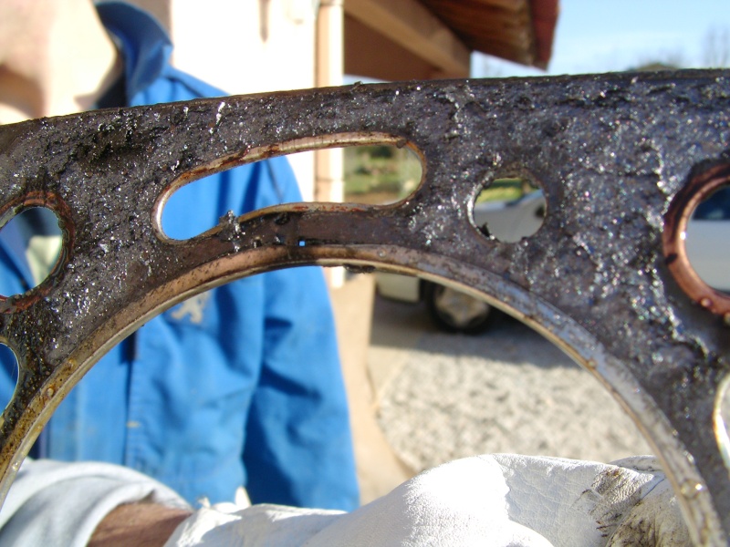

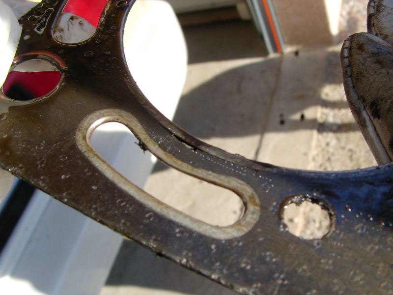

voila c'est redémonté . le joint c'est bien barré en beauté , par contre,bonne nouvelle, on a pris les cotes du bloc avec jef, il est plat de chez plat , on a pas reussi à trouver un endroit ou passe une cale de 10. donc je monte un metal renforcé .
voila un bon joint made in china claqué a 950 gr en 27km
si vous montez un peu la pression , evitez les joints des pochettes a 40$ au US c'est tres bien pour le reste mais pas pour la culasse ...
donc ce sera conetic ou HKS en 1.4 mm.

au putain la vache :shock:
c est un joint en papier crepon ou quoi :mrgreen:
ouais comme on disé made in china :vomi:

franchement c'est la premiere fois que je vois un joint se barrer comme ça , mais je suis un grand philosophe et aujourd'hui , j'ai tombé la culasse en 3h30 en virant toute l'injection , le faisceau electrique les pipes et le turbo . au quinzieme, je mettrai plus que 2 heures :mrgreen:
