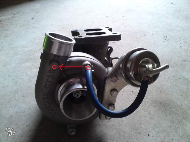

refaire mon turbo revient a 530€
par contre je vient de trouver ca:http://www.leboncoin.fr/vi/61599394.htm?ca=21_s
le vendeur annonce gt26 lol
la wastgate est différente!?
s'adapte t'il sans souci?
Photo de ma Supra
 Sujet du message: Re: question turbo t61
Nouveau messagePosté: Ven 14 Aoû 2009 22:10
a quoi tu vois que la waste gate est different, pour moi c'est le turbo stock
Nouveau messagePosté: Ven 14 Aoû 2009 22:18
la wastegatre est legerement differente de celle d'origine, il y a 2 prises d'air dessus, je pense que c'est pour la piloter avec un boost controler...
Le corps est legerement different aussi, il est "divisé" contrairement au ct26 d'origine Supra.
Mais bon ca doit se monter sans problemes, moi je te conseillerai plutot celui là comparé au t61

Nouveau messagePosté: Ven 14 Aoû 2009 22:28
Messages: 325
Localisation: 13
-edit-
merci a vous
je vais me tourner vers sa alors
