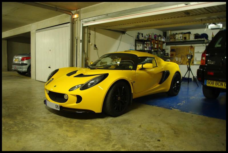

bonjour a tous, apres une longue absence je me suis dis pk pas refaire plaisir se forum en y ajoutant une nouvelle des new's beautés que j'ai réalisé :mrgreen:
Lotus Exige 2006
Fiche technique:

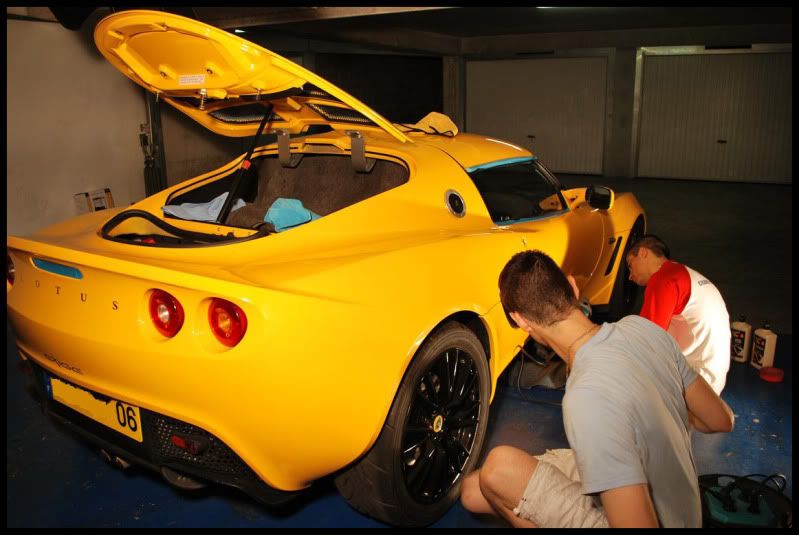

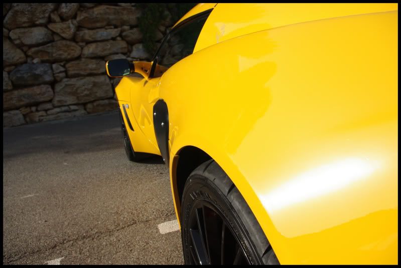

Lavage/Décontamination

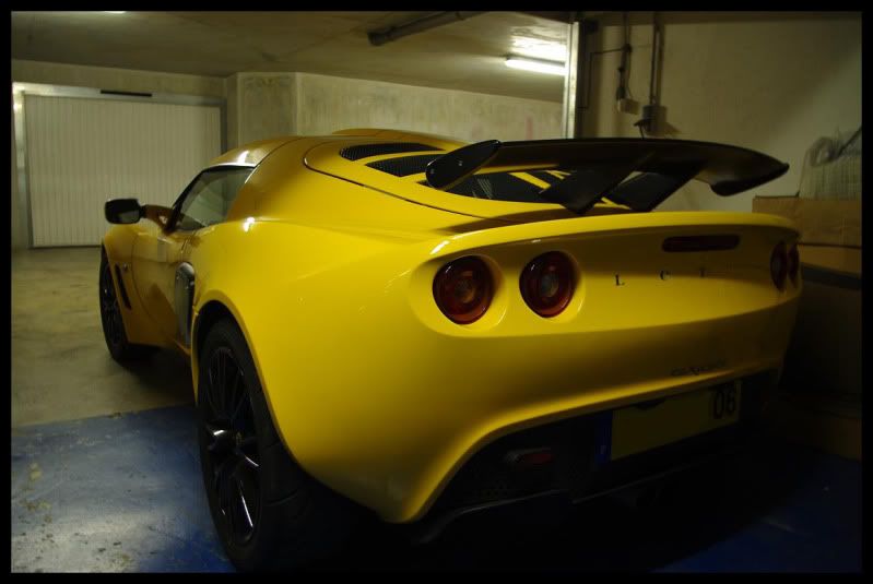

La lotus nous est arrivé très propre et peu micro rayé vue que le proprio est très soigneux avec :)

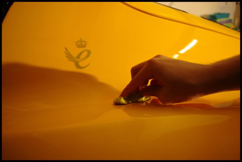

Arrivé au garage, petit lavage sans eau au last touch meguiar !
passons a la décontamination, j'ai donc utilisé l'opti clay avec le last touch detailer meg dilué à 50% d'eau.
sans oublié les phares
et voici l'état de ma clay après avoir fait tout un coté
comme vous pouvez le constater, aucune contamination ou autre sur cette belle carrosserie jaune thumbup1:

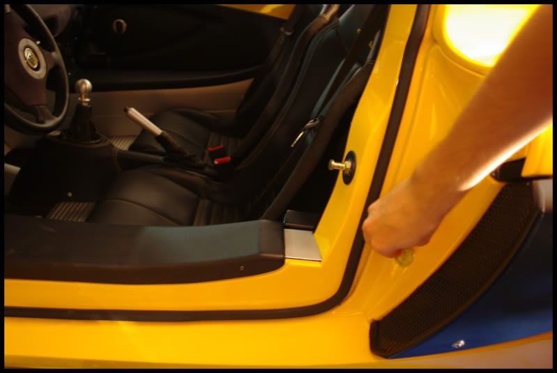

Le propio a voulu nous donner un petit coup de main pendant sa présence, il s'est donc occupé des jantes!
flo vous dira quel produit il a utilisé thumbup1:

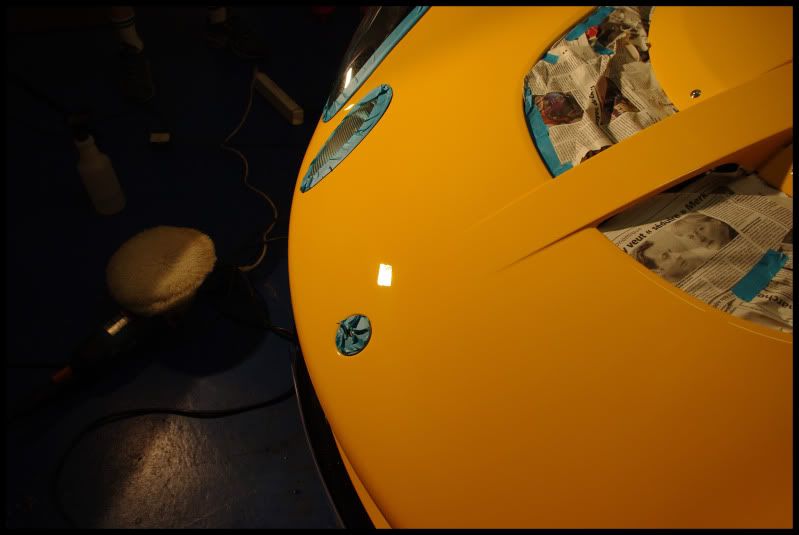

Préparation/Polissage

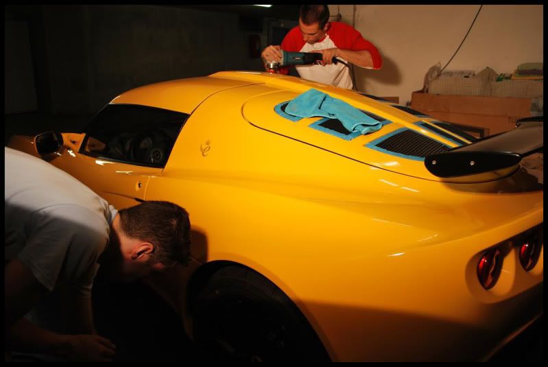

passons à la préparation polissage, flo c'est donc occupé du scotchage pendant que je décontaminais la lotus.
nous avons donc utilisé les pads et polish's suivant:

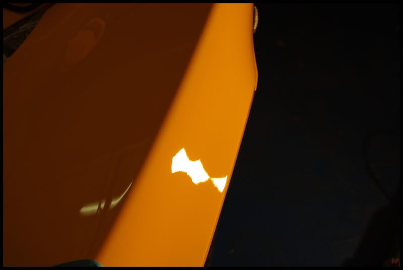

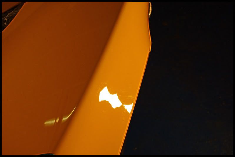

#80 #83 #85 de meguiar's avec les pads cuting polishing et finishing de lake country, vue que les vernis était assé dur ;)

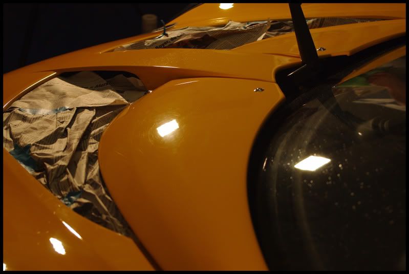

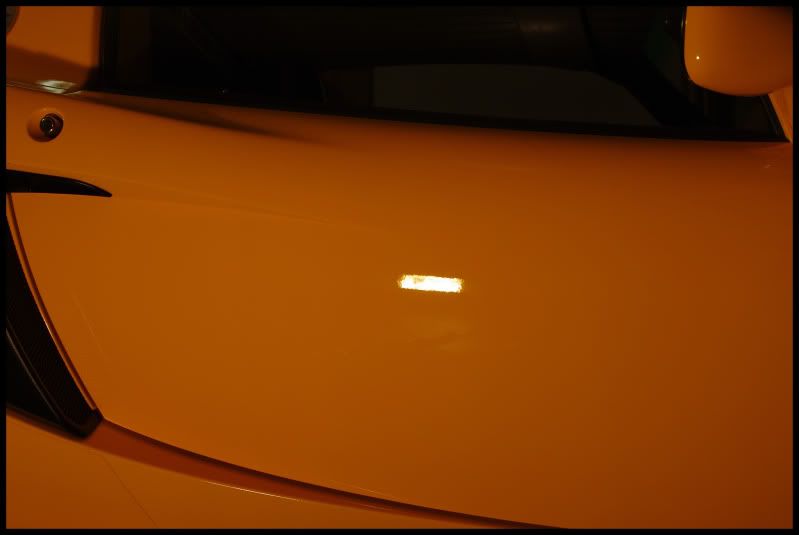

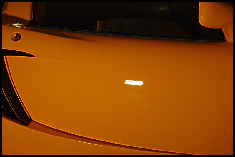

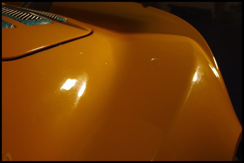

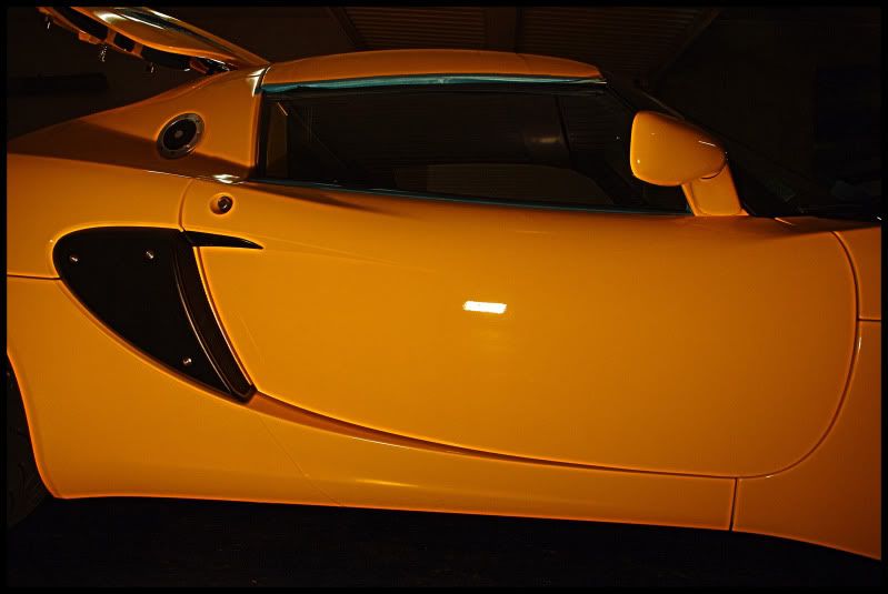

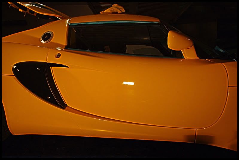

voici donc l'état de la carrosserie de plus pres et le polissage que nous avons effectués!
avant
après
porte droite
avant

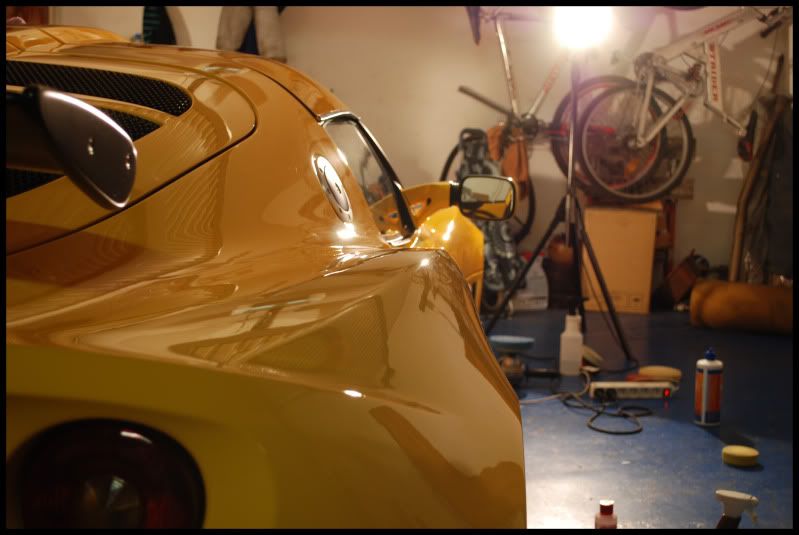

désolé mais dur de voir les défauts en photo avec cette teinte là.
50/50
après
coté avant gauche (vue qu'il ni a pas d'aile) :lol:
avant
après

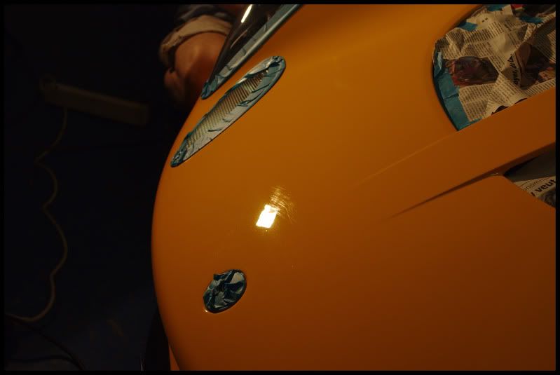

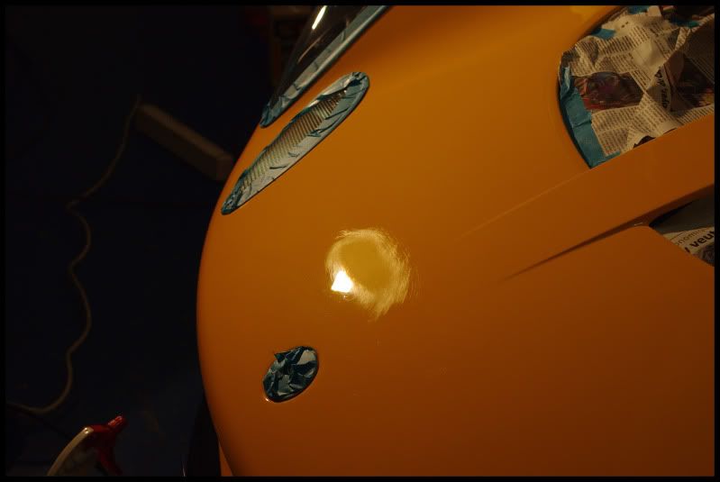

la face avant avec de belle griffures que j'ai soigneusement éliminé au papier à poncer au 1500 suivi du 2000
avant
après le ponçage
utilisation du wool pad avec le #85
résultat
avant
apres

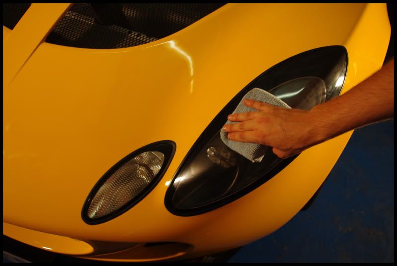

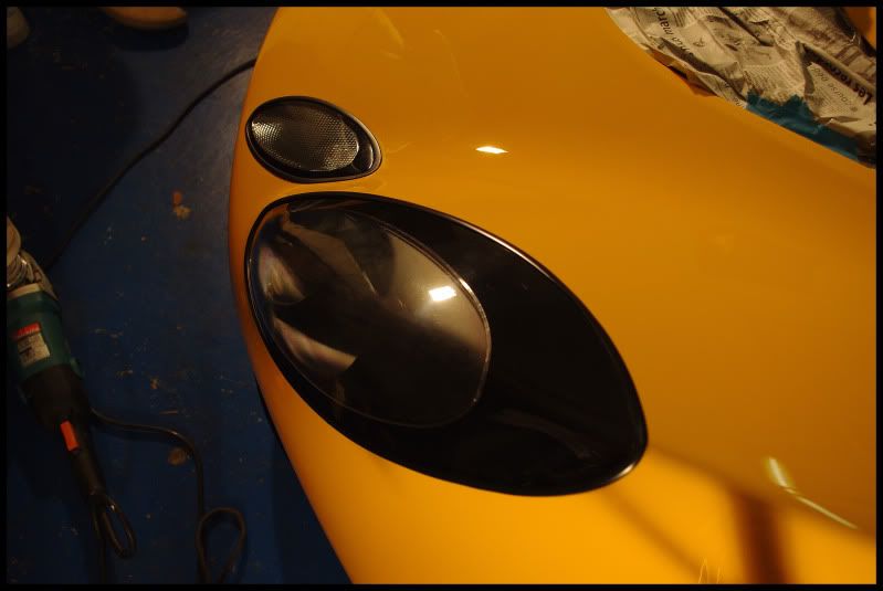

les phares avant au fp au #80
avant
après
puis un petit coup de plastX :D
non pris en photo:
silencieux utilisé au polish metal AG, joint au vynil joint AG et pour tout se qui est des partis plastique noir mate nous avons utilisé le bare bones CG (désolé pas de photo pendant l'application)

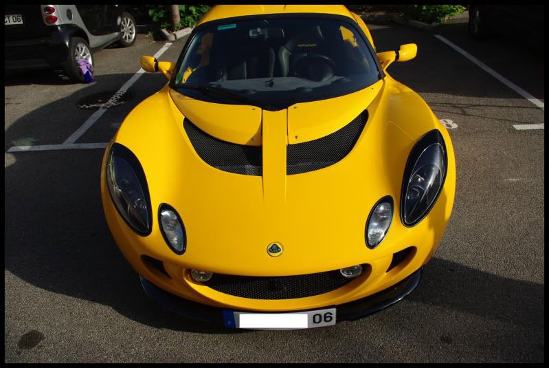

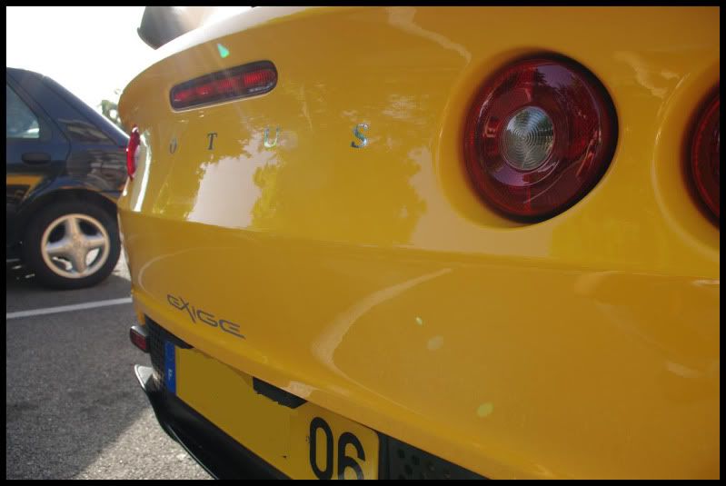

Finition/Shooting
pour ce qui est de la finition flo a utilisé son produit zaino z5 et moi le victoria concours juste après :)

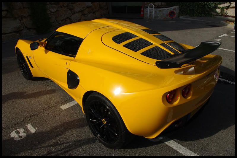

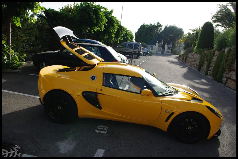

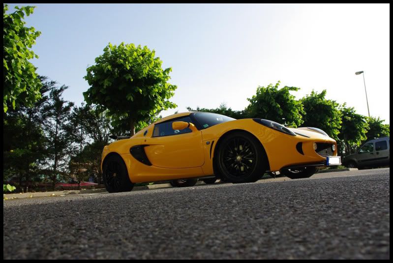

et voilà le résultat final ;)
