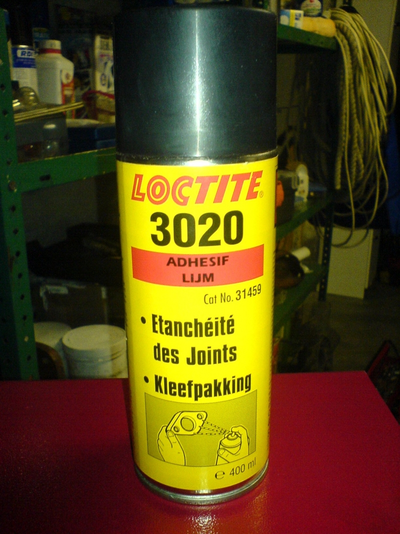

Loctite 3020 Pâte d'étanchéité pour joints découpés
18€ 400ml
ça ma l'air pas mal effectivement pour faire mes joins de collecteur et compagnie

Oh oui c'est génial ce truc, franchement prend ton temps, nettoie bien tes surfaces et met ça, tu n'aura plus de fuites

Oui c'est pas de la pâte à joint, ça se pulvérise en bombe et ça laisse une couche très fine et collante.

nickel ce truc pour mettre un joint en place et etre sur qu il ne bouge pas avant boulonnage , car il y a toujours des pièces ou un joint épais est obligatoire et fait office d entretoise d épaisseur ( jamais vu sur la supra ) ou la pate n est pas recommandée , et qui plus est bien pratique pour les plans verticale
merci stouf , j éssaierai a l occase
