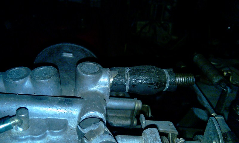

OK d'accord mais a quoi ca sert ?
Car si ca n'est pas utile autant le virer !!!

babas69 a écrit :OK d'accord mais a quoi ca sert ?
Si tu parles de la durite pliée qui sert de bouchon, pas la peine de la virer, sauf si tu veux faire un "bouchon" plus esthétique.
Elle est raccordé à un double tuyau "inox" rigide que tu ne pourras pas enlever.
Fait une photo en moins gros plan du moteur, qu'on puisse voir ou va l'autre durite (transparente).

Non je parlais du système entier si ca sert a rien bien sur

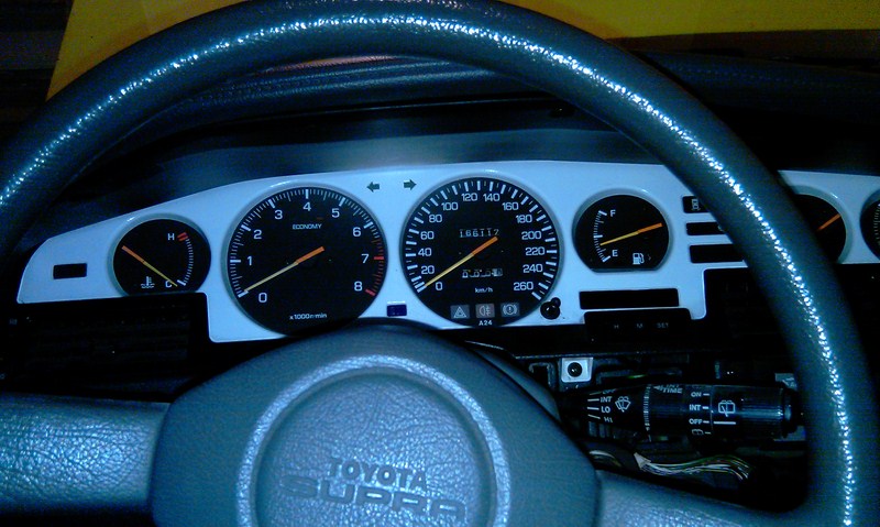

Comment trouvez vous mon compteur :yes: :yes:

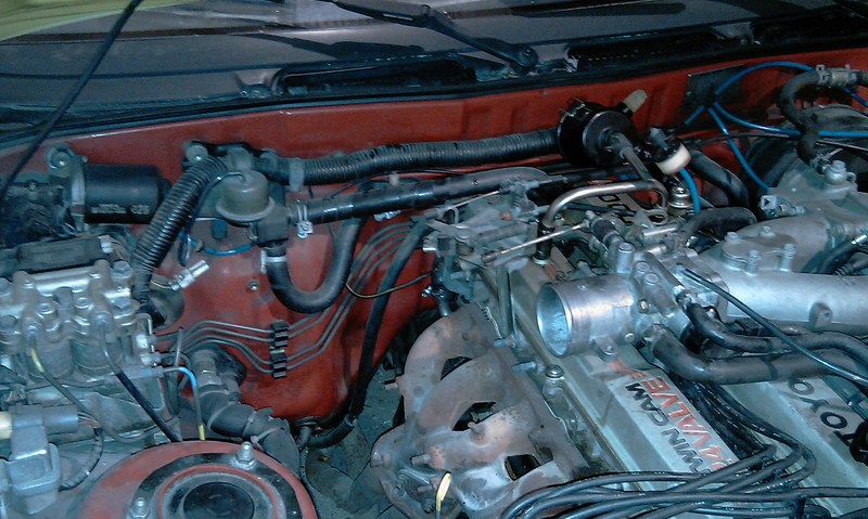

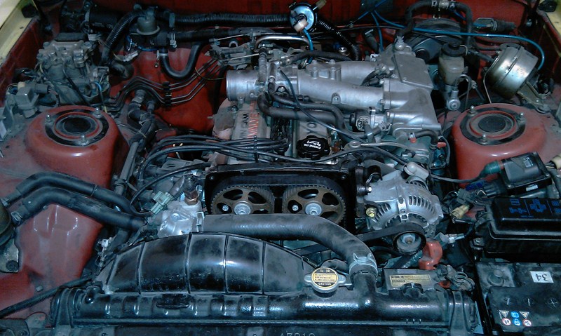

il suffisais de demande
IMAG0259 [800x600].jpg (130.29 Kio) Consulté 5213 fois
IMAG0260 [800x600].jpg (76.39 Kio) Consulté 5242 fois
IMAG0261 [800x600].jpg (120.64 Kio) Consulté 5219 fois
Qu'est ce que c'est le (filtre) qui est sur le papillon ?
Les deux couvres culasse sont relier par un espèce de Y ou est fixer une boite ? c'est un OCT ??

desolé pour le retard j'ai regarde sur la mienne et je n'ai rien du tout decu
si je me souviens bien sur les atmo ph1 le systeme de vsv est different il y en a deux sur ph1 avec une petite depression qui part sur le bloc papillon et sur ph2 un seul vsv et un bouchon sur le papillon
j'ai tout remis en ph2 sur la mienne mais je ne suis pas tout a fait sur de ce que je te dis le mieux serait de verifier sur cygnus
pour le filtre c'est d'origine ca doit etre juste pour pas encrasser le piston et avoir un ralenti qui ne descend plus au bout d'un moment
ta fameuse boite ca doit etre un recuperateur d'huile d'origine le tuyaux est dans l'autre sens et ce branche sur le papillon :wink:

le filtre, c'est un anti poussiere pour la membrane d'amortissement du papillon ;)

babas69 a écrit :Comment trouvez vous mon compteur :yes: :yes:
Plutôt sympa ! :yes:
babas69 a écrit :Image
Pour ton deuxième tuyau ça serait pas bêtement l'arrivée d'essence au régulateur de pression ??
babas69 a écrit :Les deux couvres culasse sont relier par un espèce de Y ou est fixer une boite ? c'est un OCT ??
Je pense que c'est un bricolage pour la récupération des vapeurs d'huile, le Y est d'origine, mais la boite je ne pense pas.
Mais je ne sais pas ou c'est relié d'origine sur une atmo.

Merci pour le compteur moi j'aime bien ca éclaircie mais surtout ca fait moins de noir.
