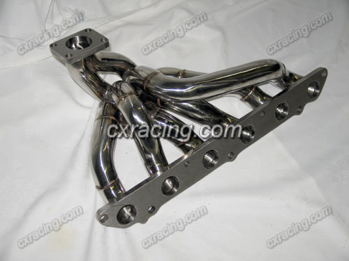

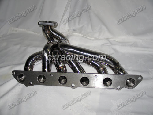

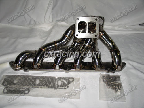

Dav voila les photo du collecteur inox que j'ai , et y a une sortie a 4 troue est je ces pas a quoi sa serre alore si tu peut m'aider ou meme quel qu'un d'autre
merci
merci

Oups désolé j'ai oublié de mettre les autres photos
- Pièces jointes
- au-mf-7mgte-5.jpg (112.46 Kio) Consulté 6379 fois
- au-mf-7mgte-3.jpg (116.07 Kio) Consulté 6362 fois
Re: probleme pression d huil
C'est juste un collecteur pour turbo avec wastegate éxterne, si tu utilise un turbo avec la wastegate intégré, tu peux bloqué le trou avec une plaque correspondant à ce format là
