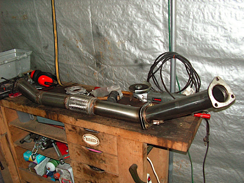

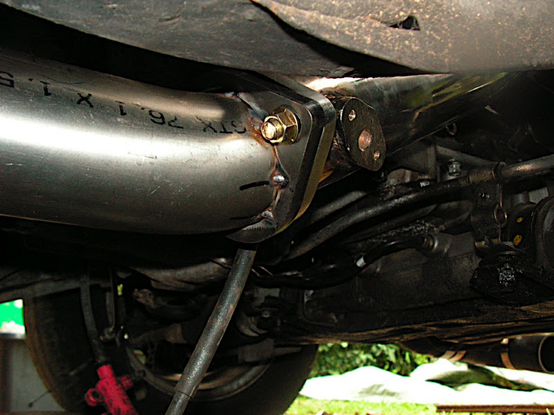

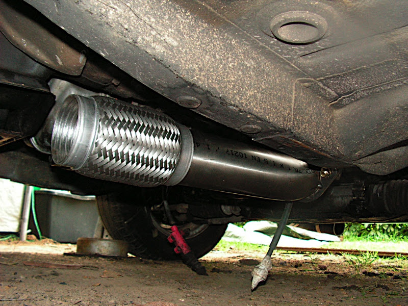

l'échappement toujours pas terminé...mais bientôt ! :evil: :D
L'arrière c'est bon

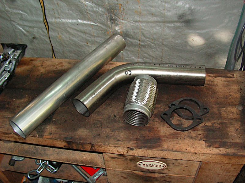

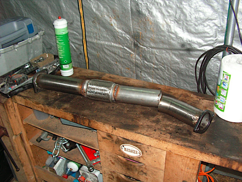

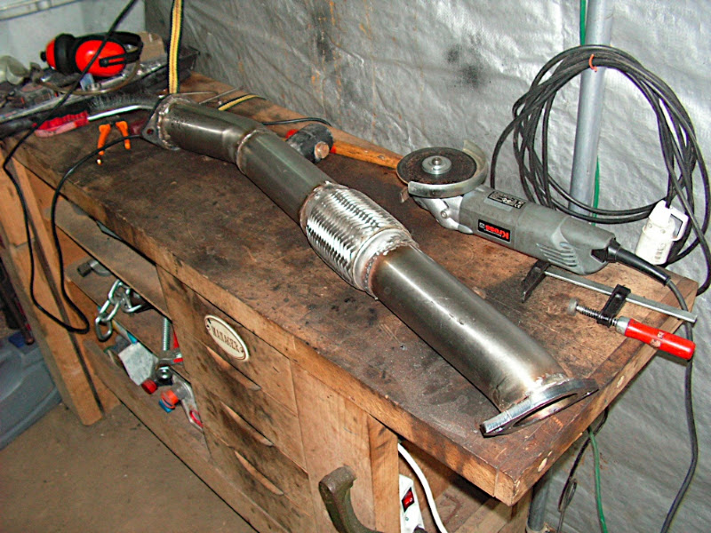

Pour la descente de turbo vers le cat-back...j'ai du stopper..plus de gaz :evil:
Mais j'ai déjà coupé ajusté pointé
un petit flexible pour être tranquille

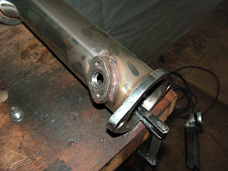

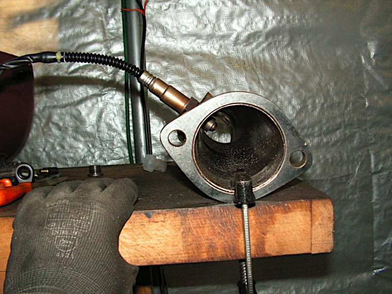

J'en ai profité pour souder le bung de ma large bande
la suite bientôt....quand j'aurai du gaz :D

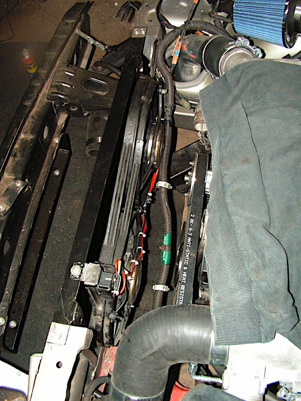

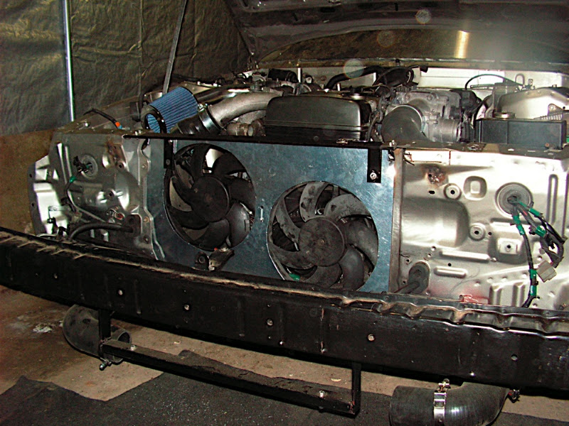

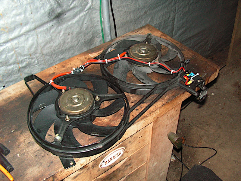

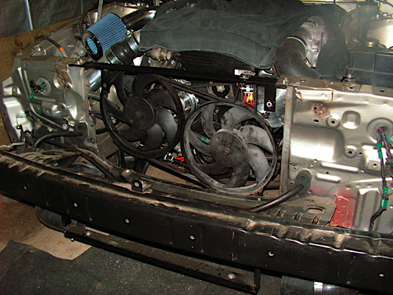

Mise en place des ventilos
Ils viennent d'une fiat coupé et sont connus pour asprier assez fort
On verra bien :)
en place avec quasiment aucunes modifs...cool enfin un truc facile :D
reste à la câbler, un thermocontact sera installé pour le déclenchement.

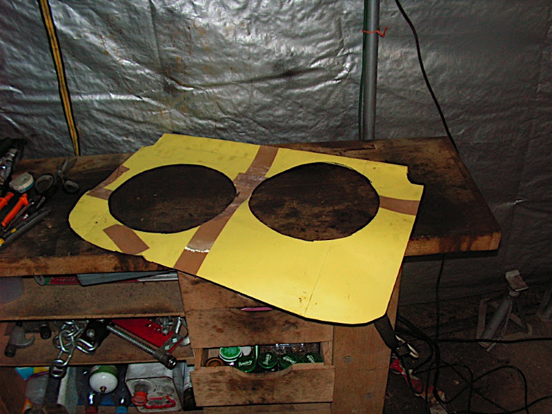

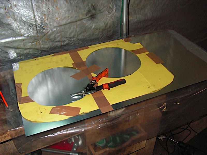

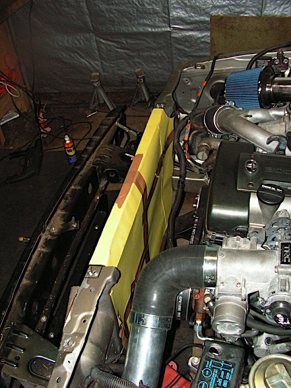

Pour améliorer le flux d'air, je me suis amusé (lire...je me suis fait chié :D ) a fabriquer un entourage
un gabarit en carton
mon dieu c'est pas gagné :D
le prototype

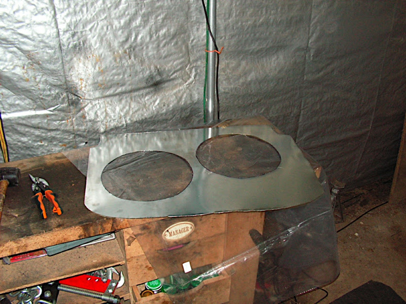

Plaque d'acier et ciseau prévu pour (oui désolé je n'ai pas de découpeuse laser ou jet d'eau :D )
et hop
une fois montée c'est niquel!!
la prochaine fois ce sera avec une plaque en alu plus épaisse (ou en fibre)
Pour le moment ça fera l'affaire 8)

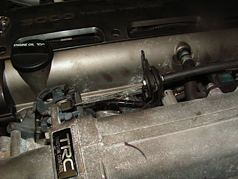

La câble d'accélérateur sur mesure (merci le rayon vélo...j'ai économisé 23€ :D )

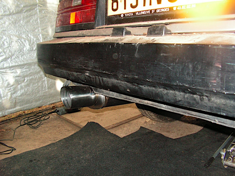

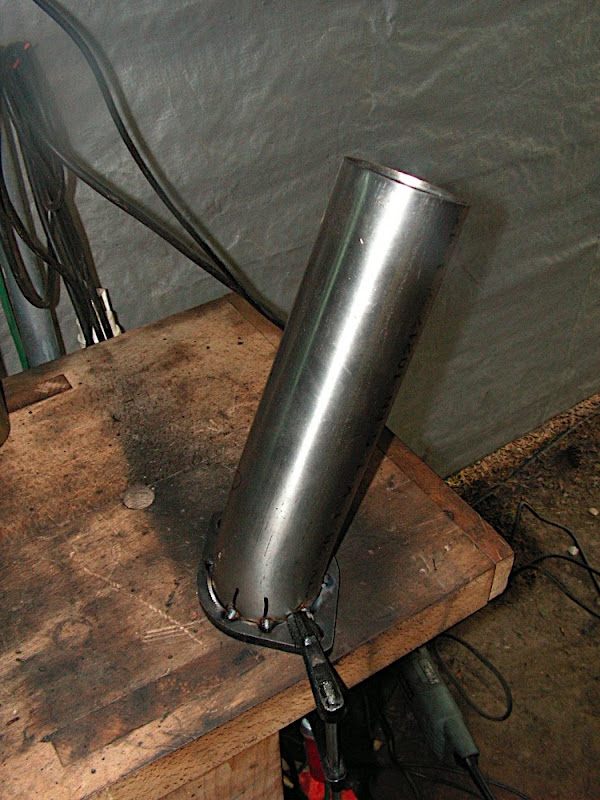

J'y suis presque!!!!
J'ai fini mon échappement
Attention ça rigole pas !!! :lol:

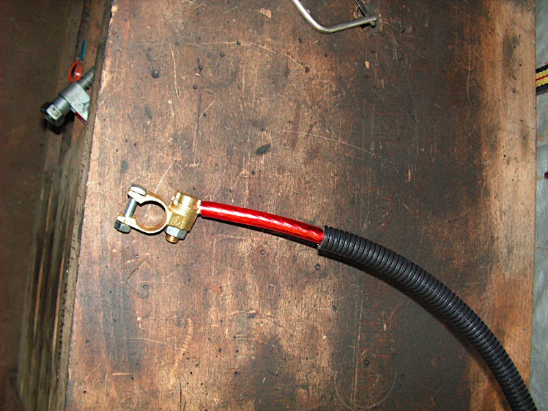

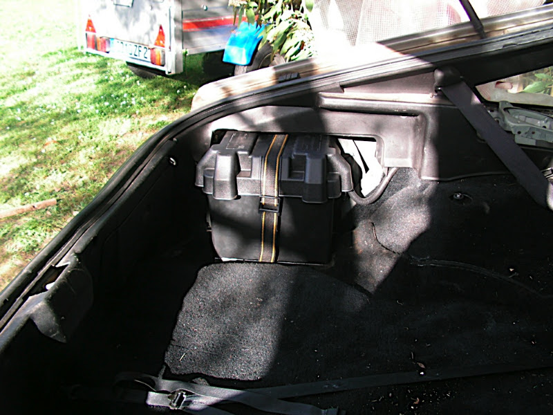

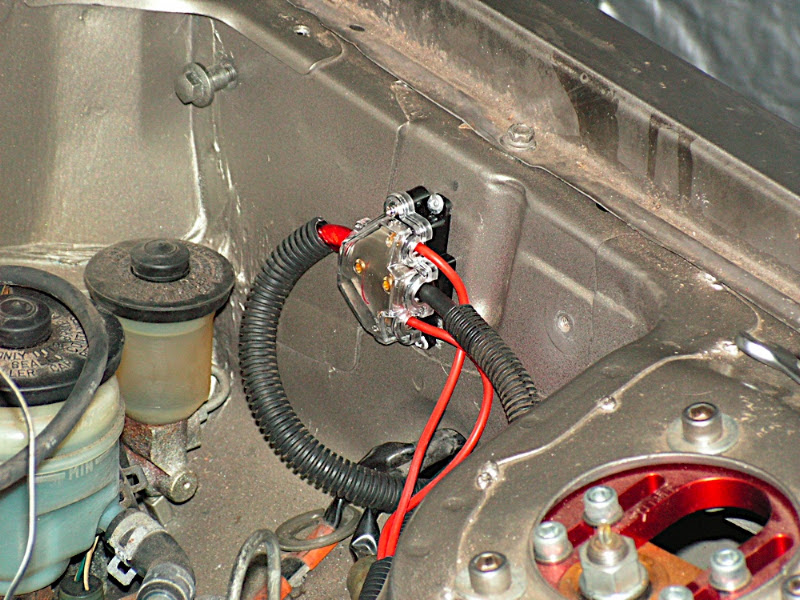

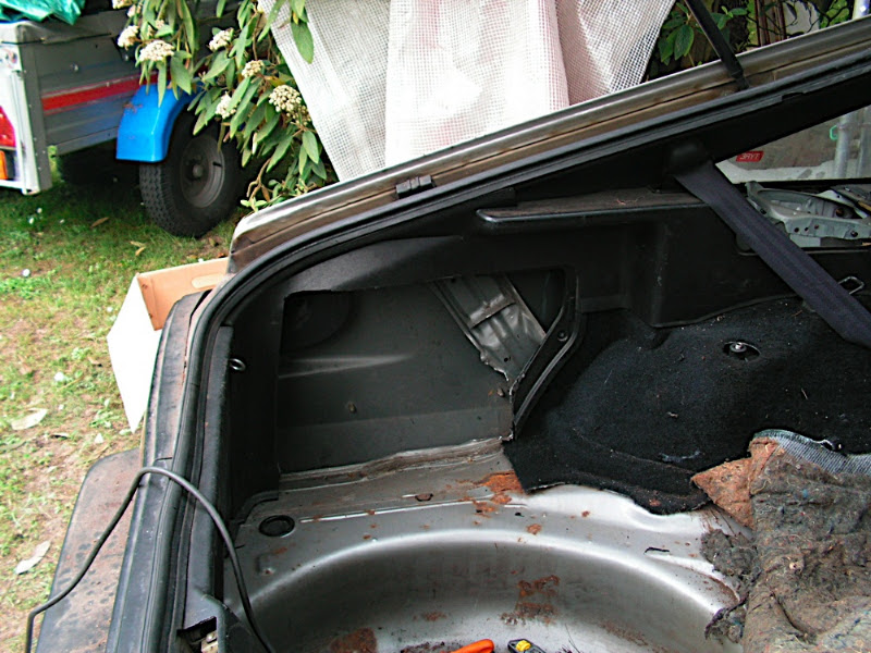

J'ai mis la batterie dans le coffre
Une petite découpe
et hop on incruste ça dans le coin.
Je précise que j'ai mis un support dessous

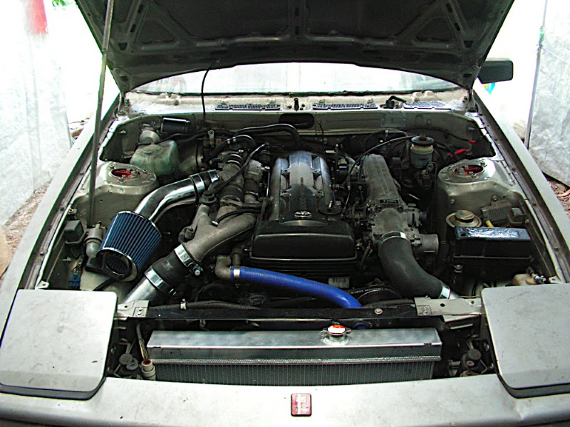

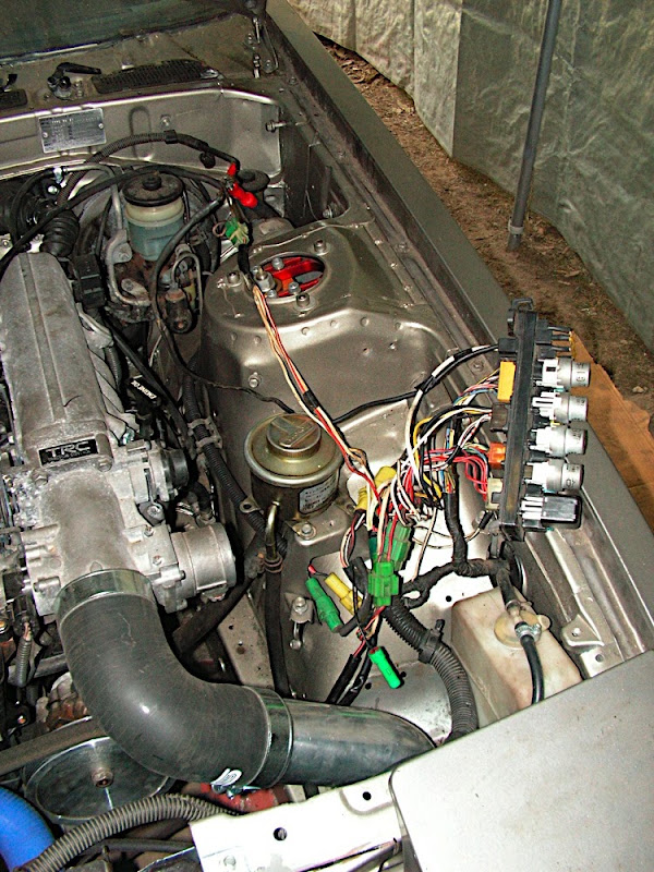

Une petite vue du moteur terminé
durites d'air, des branchements à gauche à droite (alternateur, démarreur)
et hop y'a plus qu'à câbler l'ecu

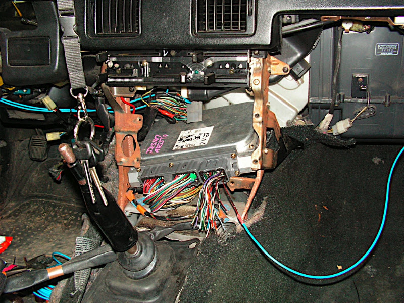

Les 2 prises de l'ecu

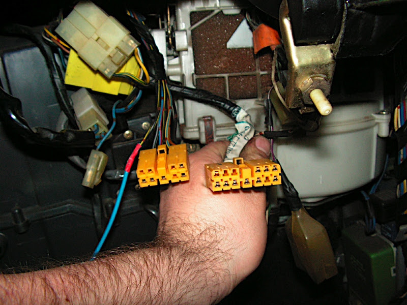

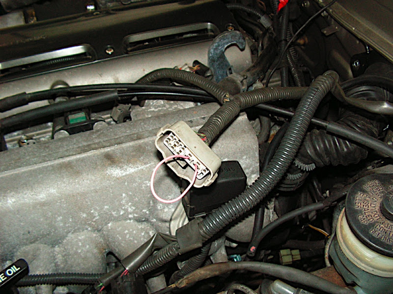

encore un point bloquant car j'ai un diagramme pour celica supra et....celui là ne ressemble absolument pas....c'est la misère....
Si j'ai bien réussi à retrouver l'alimentation du relai et le contact démarreur...
Bah il me manque le câble pour garder le moteur en route...
Et là j'ai buggué
A suivre...
L'emplacement de l'ecu de 2JZ, il est gros cet ECU :O
Le fameux Park/Neutral switch avec un chint pour démarrer.

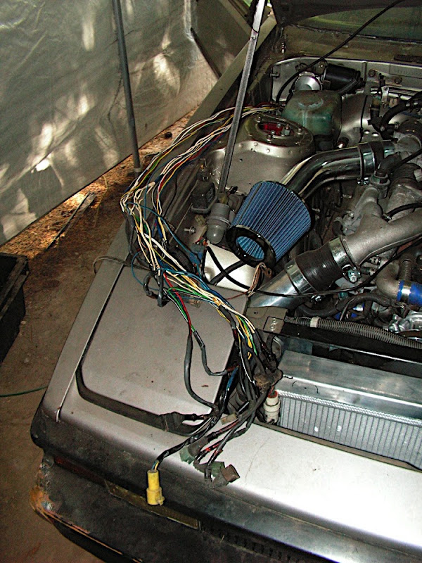

J'en avais marre de ne pas trouver mon satané fil...
Alors j'ai sorti le faisceau pour identifier...
Puis j'ai allégé au passage.
Mais bon j'ai pas trouvé pour câble lol
Il se cache peut-être par là
Bon puis j'ai manqué de temps pour chercher alors le moteur démarre mais il cale au bout de quelques secondes.
la pompe à essence tourne, l'allumage fonctionne aussi
j'ai vraiment le sentiment d'être à un fil de faire tourner le moteur...c'est frustrant d'arrêter à ce stade :lol:
mais c'est encourageant quand même :D

et voilà j'ai branché le bon fil qui me manquait :eek:
elle a démarré hier matin!!!! :-D :-D
Après le câblage je me dis...comme dans les films...ça démarre niquel du premier coup...
bah non...après 1 bonne heure de recherche....je mets 1l de sans plomb et crak elle démarre 8) (le boulet...)

câble d'alimentation au propre

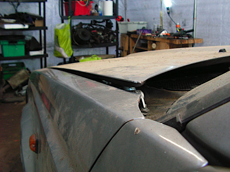

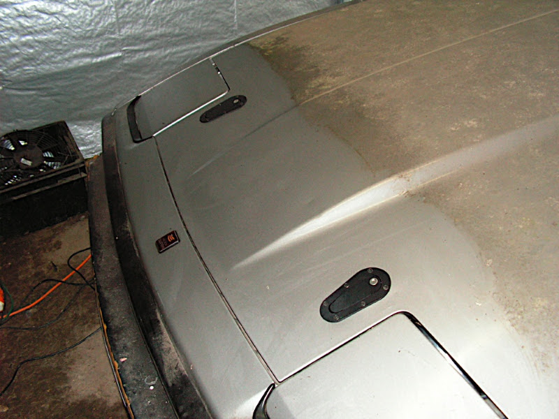

et j'ai trappé un peu le capot pour évacuer la chaleur que dégage le 2JZ.
Je le trapperai un peu plus dès que j'aurai une solution moins degueu que des rondelles :lol:
