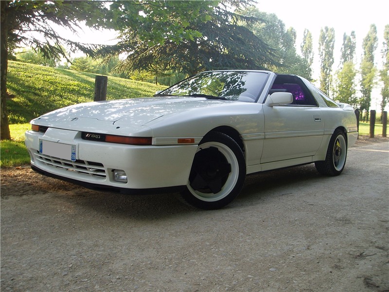

Sur la mienne, en plus des deux anneaux sous le pare-choc j'en ai un troisième qui dépasse des grilles coté conducteur.
Je ne l'avais pas sur mon ancienne grise. (Phase 2 Française boite méca)
Alors je ne sais pas si c'est le fait que l'actuelle soit une Allemande ou que c'est une phase 3 et en boite auto, mais cela doit dépendre des modèles.
nario45 a écrit:
C'est une boite méca ou auto ?
Oui je me demande aussi si ce n'est pas une particularité des boites auto. :roll:
L'anneau qui dépasse de la grille se voit bien sur cette photo:
