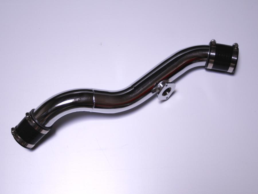

Idem pour la dump valve ? Il ne s'agit pas d'un modèle sans recirculation, ni double piston ?
C'est une dump externe "Blitz", je ne sais pas si c'est une originale ou une copie.
Elle est montée sur un tube inox.

J'avais un soucis avec ma dump HKS, une contrefaçon qui n'avait strictement rien à voir avec l'original, elle était simple piston, du coup elle laissait rentrer de l'air au ralenti, et faisait même une mauvaise étanchéité quand le turbo soufflait (j'ai perdu en lag et en bruit en la remplaçant xD xD ça va que mon turbo ne soufflait pas fort)
Le test est simple, moteur au ralenti, essaye de boucher la dump voir si il y a du changement, et déjà voir avec le doigt ou l'oreille si il y a une aspiration d'air à son niveau.
Une bonne dump double piston possède un lot de ressorts et/ou une vis de réglage, comme la tienne. Les mauvaises dumps se contentent de laisser rentrer l'air de dehors.
