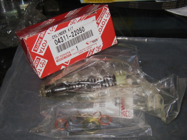

Salut sauf erreur de ma part dans l'émetteur tu as des coupelles joint en caoutchouc de forme évasé.
En appuyant sur la pédale la coupelle se déforme et crée en s'écartant l'appui qui fait pression si elle sont d'origine ou restée sans usage très longtemps la déformation ne se fait plus et la purge pas mieux.
Pour ma part j'ai eu le coup sur ma TA 22 après avoir fait l'embrayage, l'émetteur qui fonctionnait bien avant ne se purgeait pas et après démontage de l'émétteur je me suis aperçu de cela. Il n' y a pas obligatoirement de fuite sur la pédale car il y a deux coupelles sur le piston une pour la pression l'autre ben pour les fuites. Les coupelles seules se vendent sur le net et la purge se fait comme les freins.
Attention tout de même à la pression que tu envoi par le récepteur car moi dans l'énervement j'avais réussi a retourner la coupelle dans l'émétteur . Autre point pas drole quand tu fais la purge classique coupelle fatigué, le liquide dans le vase bouge et glougloute mais rien ne descend.
Une astuce que j'avais utilisé pour réamorcer le circuit sur la 22 bloquer le récepteur avec un tournevis et remplir par le haut purge déserrer au mini mais sur supra sans être a deux je vois pas.

Si je dit pas de bétise, ça serais la pastille 31426 appeler FLOAT, CLUTCH MASTER CYLINDRE RESERVOIR qui bouche une fois le niveau bas
Si tu la retire (si toutes fois si possible) tu pourrais faire ta purge plus facilement peu être
