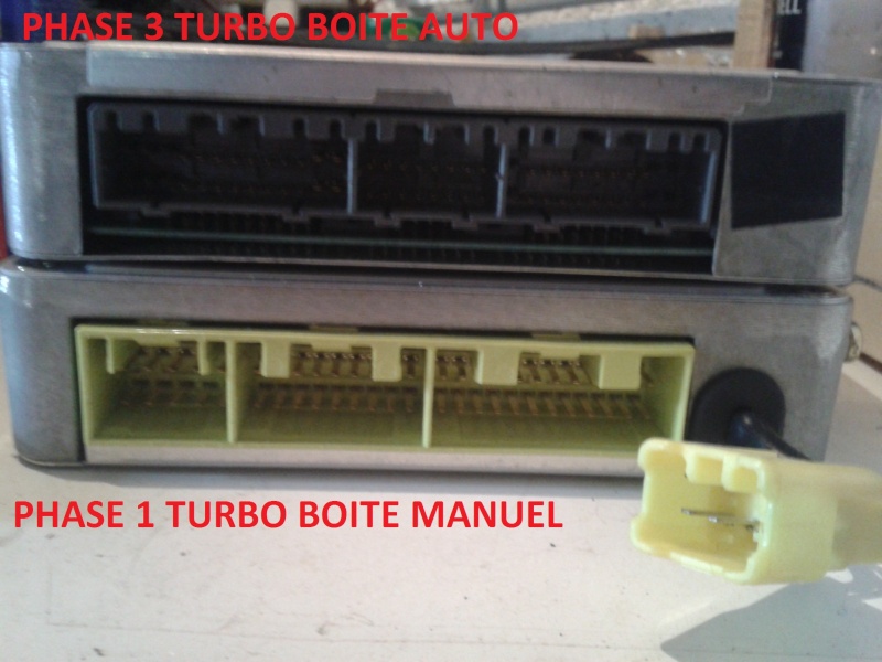

apres consultation des differents document que vous m'avez envoyé, seul celui de toy sup correspond a mon mon ECU...
explication en photo:
mon ECU est celui du haut
par rapport au formes de cosses, le descriptif de toy sup correspond a mon ECU, et ceux de stephaneg et de bandit correspond a celui de mon ancien ECU (phase 1 turbo)

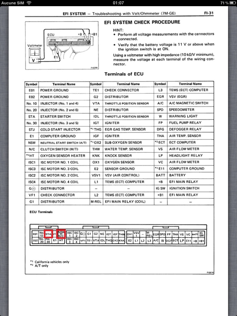

descriptif de toy sup:

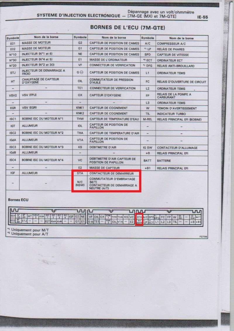

desciptif de bandit et stephaneg:
sur le descriptif de toy sup, les 2 cosses que j'ai entouré en rouge sont elle les bonnes a chainté ensemble?

enfin je parle de chinter les fil a l'ECU, mais c'est peut etre sur le faisceaux au niveaux de la boite ou ailleur?

a l'écu ou sur le faisceau c'est kif kif, du moments que tes deux borne sois connecté ou s'en fou d'ou sa peu ce faire

tu doit mettre N/C a la masse je pense, confirmation ??

Je ne sais pas justement... Regarde sur le liens à stephaneg, même si ce n'est pas le même ECU, il y a l'inter (A/t) et le shunt (M/T) en question, jeté y un œil, si tu fais défiler de 2 page, en suivant les fils tu tombe sur les bornes de l'ECU
