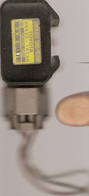

sur ma supra MK3 moteur 7MGTE le mano de pression du turbo monte a fond dès que je met le contact et ne bouge plus.
Avez vous une idée de ce qui se passe?

Relache la pedal d'accelerateur :mrgreen:
Plus sérieusement, tu doit avoir une durite percée, faut la trouver ^^

Merci, j'ai trouvé, il manquai le Map sensor, il n'existait déjà pas sur la caisse quand je l'ai achetée.
