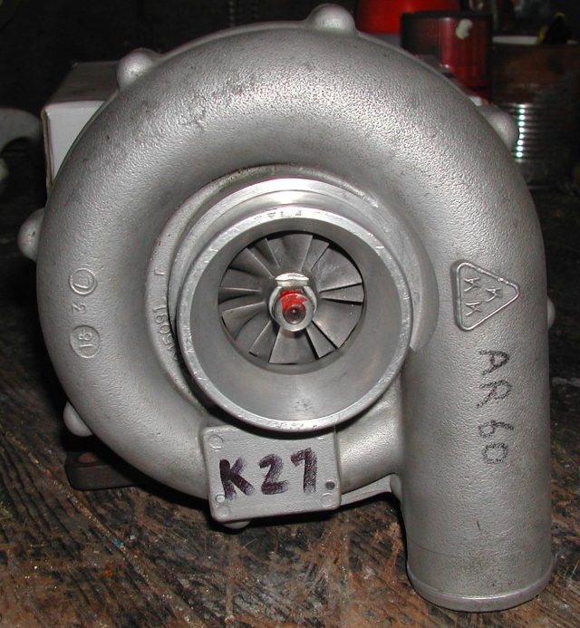

sinon j"ai un KKK27 à monter dessus ki provient d"une porsche turbo avec wastegate de 50mm qu"en pense tu ?
le probléme pour moi c"est pas tellement le montage du turbo ça j"y arrive mais c'est de fabriquer la platine (flange) entre le collecteur et le K27 et aussi la pipe échappement enfin les piéces d'addaptation

oui le K27 sont des turbo monter sur les voitures allemande il a tres bonne reputation. mais tres tres rarement monter sur moteur jap. apres il a plusieurs type de K27 bref

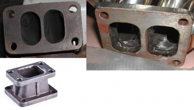

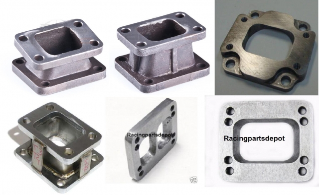

j"ai réussi à résoudre un probleme pour la platine du K27 ca correspond à la taille T3 Image
donc j'ai juste à acheter un flange T3/T4 me reste à fabriqué la platine coté échappement

turbo K27

Dommage j aurai aimer te le faire
pour les embout de ta wastegate .tu peu allée chez un pro qui fais des raccord hydraulique et pneumatique il on ca :wink:
pour la platine wastegate du collecteur, elle ne correspondra pas avec la wastegate il faudrat que tu mondifie

oui DAV pour les raccords je vais voir
sinon la platine wastegate correspond bien regarde

bonjour, je voudrais savoir ce que ça donne comme performance le turbo kkk27 de porche 964 si je me trompe pas,par rapport au ct26 ,augmentation de perf ou pas . je dis ça car j en est un en vue .niveau adaptation c est pas un problème quand on est soudeur .chez moi (ile de la reunion ) tout s adapte.

Ah , autant pour moi :lol: .moi je fais sauter la plaque a chaque fois
le trou et a la bonne dimension? la soupape jointe bien?
