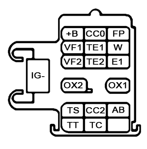

Pour savoir si l'anti démarrage est sur la pompe à essence, shunte FP et B+ dans la prise diagnostique qui se trouve à coté de la boite à fusible dans le compartiment moteur près de la batterie:
Ne roule pas avec ce shunt, l'ecu doit pouvoir garder le contrôle de la pompe à essence.

j'ai pas tres bien compris , il faut que je shinte et que je regarde si je peux demaré?

Oui, ce shunt force la pompe à essence à tourner des que tu mets le contact.
Donc des que tu mets le contact tu dois l'entendre tourner.
Si tu l'entends c'est que l'anti démarrage ne l'empêche pas de tourner (du moins je pense que c'est ce qu'à voulu dire Rollus) et tu peux tenter de démarrer.

Ca m'étonnerai pas que le Cam Position Sensor, le capteur de position de l'arbre à came, fuie à chaud, du coup le signal est perturbé et tu as un code 14.
Pour sortir le code, il faut placer un shunt dans la prise diag (photo que j'ai montré plus haut) entre E1 et TE1, et tu comptes les clignotements:
Tu as la procédure détaillée à partir de la page IE-25 ici: http://espritfiction.free.fr/manuel_atelier/
