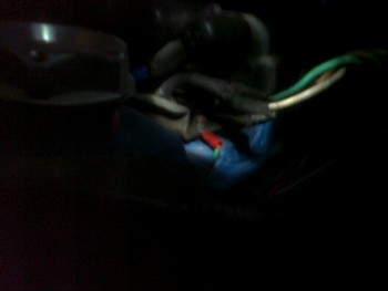

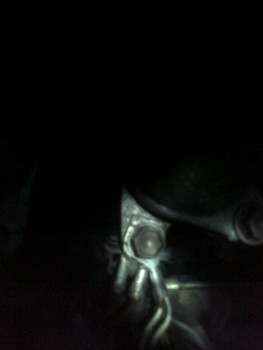

Alors bon j'avais pas beaucoup de lumiere et c'est pris avec mon appareil photo donc la qualité est moyenne, mais ca te donnera une idée déjà.
La 1ere c'est le fil de masse qui se trouve devant et a droite sur le support des bobines d'allumage, c'est un petit fil assez fin. (on voit juste au dessus sur la photo les 4 fils qui vont aux bobines d'allumage)
Les 2 autres c'est pour les cosses de masse qui se trouvent sur le collecteur d'admission il y a en tout 4 fils je crois, qui sont en 2 cosses de 2 fils.
Image Image Image

Le delivrance sa y est j'ai enfin vaincun ce satané defaut, apres les conseils et surtouts les photos de NEO j'ai regardé si j'avais bien ses points de masse et je l'ai avais bien sur le moment j etais presque deçu car c etais pas l origine du probleme, finalement en regardant de plus pres ( je mettrai une photo ) je me suis rendu compte que l ancien proprio avais mis la platine des bobines a la masse grasse à un fils relié au cache culbuteur ( ce cache etant isolé par un joint la masse devais pas etre top ) donc dans le doute je met en volant pour faire un essai un fil entre une bonne masse et cette platine et là miracle le code a disparu.
