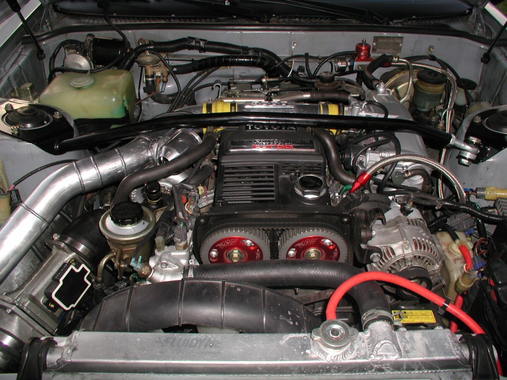

- L’émetteur:
Il se trouve à droite du maitre cylindre de frein quand on a le moteur face à soit, entre le tablier et l'actuateur de régulateur de vitesse. (dans l'alignement de la pédale d'embrayage en fait).
Son bocal est nettement plus petit que celui de freins.
On l'aperçoit en haut à droite sur la photo. (les modèles peuvent être différents dans la forme, photo prise sur le net).
