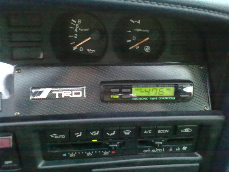

J'ai aussi un problème dont je voulais parler.
A froid juste après le démarrage je suis à 2.5 bars au ralenti.
Par contre une fois chaude la pression retombe doucement quasiment à zéro ! :!:
Mais dès que j'accélère la pression remonte, jusqu'à 2.5 bars maxi.
Alors problème de mano, de pompe, de filtre, de sonde ou simplement de mauvaise huile ? (10w40)
Je pensais faire une vidange et changer de filtre et d'huile, mais sur Chartres pas moyen de trouver de la 10w60.
D'autre part elle me bouffe pas mal d'huile, je dirais 1 litre au 2000 kms, et a tendance a fumer un peu noir par moment à l'accélération.
Mais bon, aucun bruit suspect, et ça depuis que je l'ai, et pourtant je l'ai déjà poussée plusieurs fois en rupture.
( en passage manuel de la 1 et la 2 sinon c'est impossible d'aller jusqu'au rupteur, mais je ne le fais plus car d'après Nario c'est très mauvais pour la BVA de se servir de la 1 et la 2 manuellement en accélération maxi.)
A propos je ne me rappelle plus, le mieux c'est synthèse ou minérale ??

bizarre quel descende aussi bas elle devrais etre au moins a 1bar a chaud
pour l huile je te conseil direct YACCO 15W50 "au magnesium" car il en a deux il sont vendu par bidon de 2L c est une huile qui est genial :wink:
pour les 1L au 2000 ben ca reste correct pour une voiture de cette age :wink: quel fume noir ca na rien a voir ca c est parce quelle sont regler tres riche d origine
