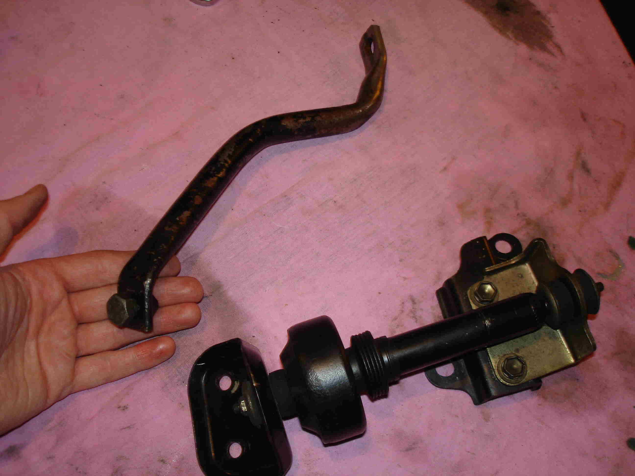

je remonte petit à petit mon moteur de mk3 atmo de 87 et me voila avec ces 2 pieces :
1- une barre genre barre de renfort, coudée avec ecrou d'un coté, qui sert surement de liaison avec le chassis (celle que je tiens dans ma main sur la photo)
2- un petit amortisseur hydraulique à soufflet (amortisseur de commande des gaz ?)
ou vont-elles ? help !
ps : à ma decharge je tiens a signaler (comme dans ma presentation cf. rubrique presentation) que je remonte un moteur qui n'a pas été démonté par moi... et bien mis en vrac...
2pieces.jpg [ 91.16 Kio | Vu 3698 fois ]

pour la barre, elle est sur le moteur et n'a aucune liaison avec le chassis ;)
soit c'est celle qui relie le support moteur au collecteur du turbo, soit celle plus en avant qui relie le bloc a la pompe de DA, ou bien encore celle de l'autre cooté qui relie le support moteur au collecteur d'admition (mais elle n'y ressemble pas trop...)

avec les photos qui vont bien on verra mieux
pour ta barre sans photos c'est hard mes pour ton verrin regarde sur cygnus: http://www.cygnusx1.net/Supra/Library/EPC/291420/catalog.aspx?F=1107&P=1
je pense que ca doit etre ca
si non pour le reste donne une photo ou amuse toi sur cygnus :mrgreen:

la barre est le renfort de pompe de DA , c'est sur...
pour le verin c'est l'amortisseur de couple qui est monté coté conducteur, a coté du support moteur .

mes 2 pieces sont enfin à leur place...
