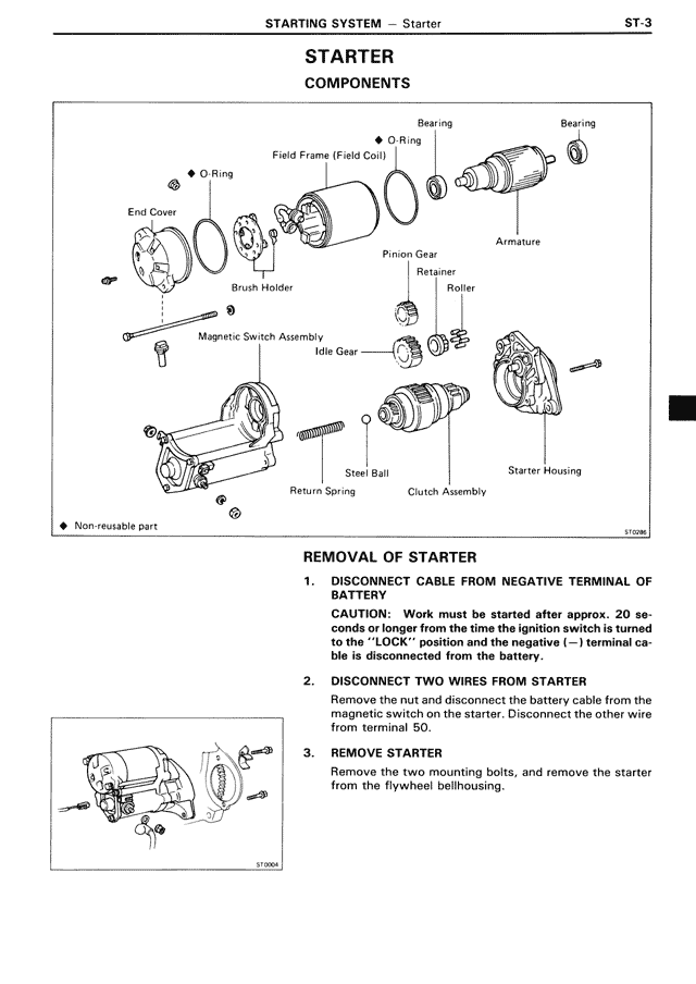

Salut, donc je remonte doucement mon bloc et j'aurais voulu confirmation qu'il y avait bien deux fils sur le plus du démarreur :
En effet il y a le gros fil positif et un autre qui fait parti du faisceaux ( il y a deux cosses une ronde et une autre rectangulaire mais qui sont scotchées ensemble) mais j'ai un doute s'il va bien la. Sa longueur et sa direction m'indique qu'il devrait aller là mais je demande confirmation aux habitués. Si c'est pas sur la bornes plus je vois pas ou c'est ayant bien regardé. Si vous aviez aussi son rôle je prend aussi ^^. J'ai fait des recherches sur les revues techniques mais en vain.
Merki A+
Plusieures photos :

euh p'tite question tu es sur que ce n'est pas une masse?!
+1 Neo
ca doit etre possible aussi sur la pompe a eau;)

moi perso, je l'ai mi a la masse, sur le bloc
mais j'ai quand même douté
Photo de ma Supra
 Sujet du message: Re: Branchement démarreur 7m-ge
Nouveau messagePosté: Lun 31 Aoû 2009 21:09
c'est bien se que je me dit, qu'il y a bien une masse sur le bloc de se coté ci en dessous de la pipe d'admission... mais bon...

oui, tiens c'est bizarre , d'un coup tu as l'air beaucoup moins sur de toi aujourd'hui jeune padawan ...
comme quoi un diplome en poche ne fait pas tout .
donc comme je suis moins rancunier que les autres je vais t'aider un peu quand meme :evite de relier la cosse ronde au chassis comme je l'ai lu plus haut je voudrai pas avoir l'incendie de ton bloc sur la conscience.
la cosse a oeil est l'alim direct batterie , elle viens sur un bornier vissé sur le coté du demarreur ecrou de 12 si j'ai bonne memoire. le fil d'exitation neiman est une cosse plate 8mm qui se branche en biais au cul du solenoide .
j'ai pas souvenir d'une deuxieme cosse ronde par contre , il y a une masse a ce niveaux sur le faisceau c'est un cable blanc/noir il vien sur le bas du collecteur il me semble.

Merci, pourtant les deux cosses sont reliées et je ne pense pas les avoir reliées moi même donc c'était d'avant. Je dirais que je connais beaucoup plus le moteur que le faisceau ( ^^ ^^) mais bon j'aime bien vous mettre a contribution ca décrasse les souvenirs de tout le monde c'est sympa. Les excuses sont bien entendues de rigueurs même si l'arrogance était pas le but premier et que mon humour a pas du bien passé il aurait fallu plus de ^^ ou :) :)
