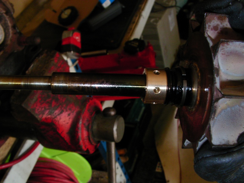

ensuite , on enleve la turbine du corps froid en devissant l'ecrou etoile de l'axe: attention c'est un pas a gauche !!!

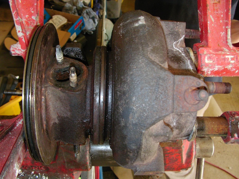

on demonte le gros circlips a l'arrieredu corp de turbine alu et on sort celui-ci ainsi que le collier qui maintient les deux parties ensemble .Vous devez obtenir un truc comme ça
le premier joint d'etanchéité est sur le corps exterieur a peu pres 18cm de diametre

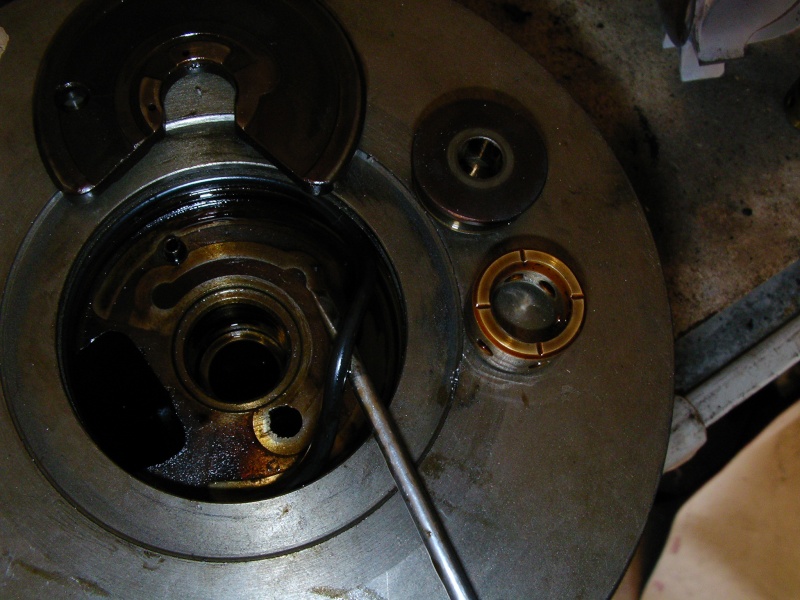

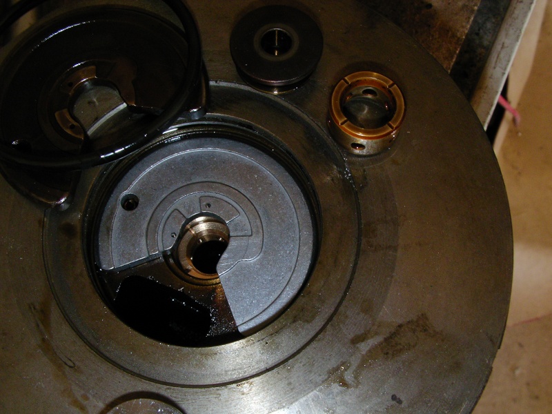

on sort ensuite le clips de maintien de la flasque de lubrification elle sort en faisant levier avec deux tournevis : ça force un peu car le second joint torique est la .
apres on remplace le premier palier , le corps de lubrification (demi-lune) avec sa tete .

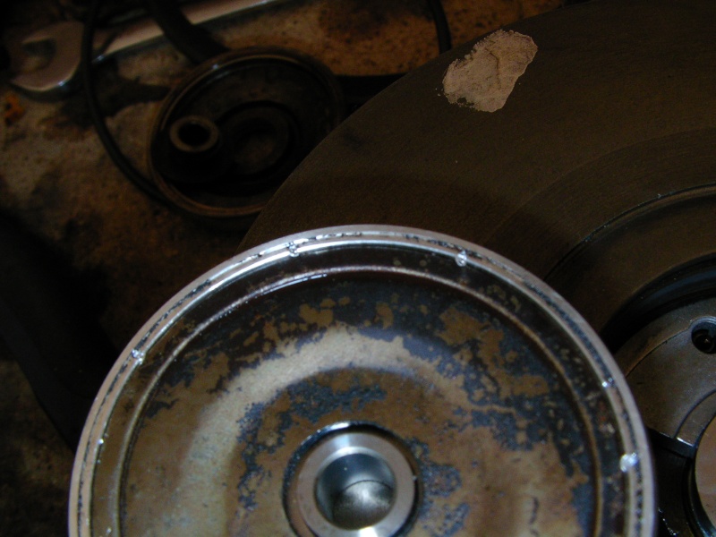

avant de remettre le couvercle neuf, il faut ressertir dessus le couvercle de renvoie . c'est le plus delicat a faire : on frappe en 6 points le couvercle pour bloquer la tole a l'interieur.

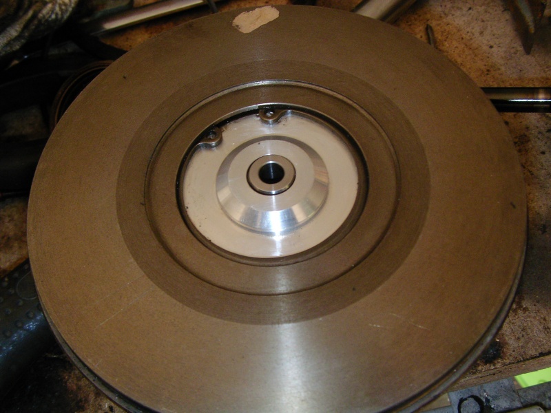

il n'y a plus qua remonter le joint neuf et le couvercle alu avec ses clips et c'est fini pour le corps froid .
