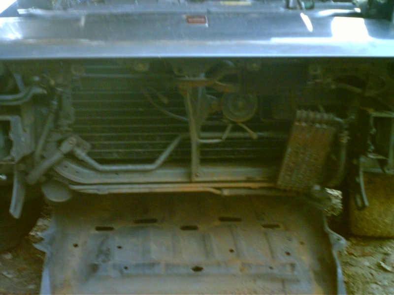

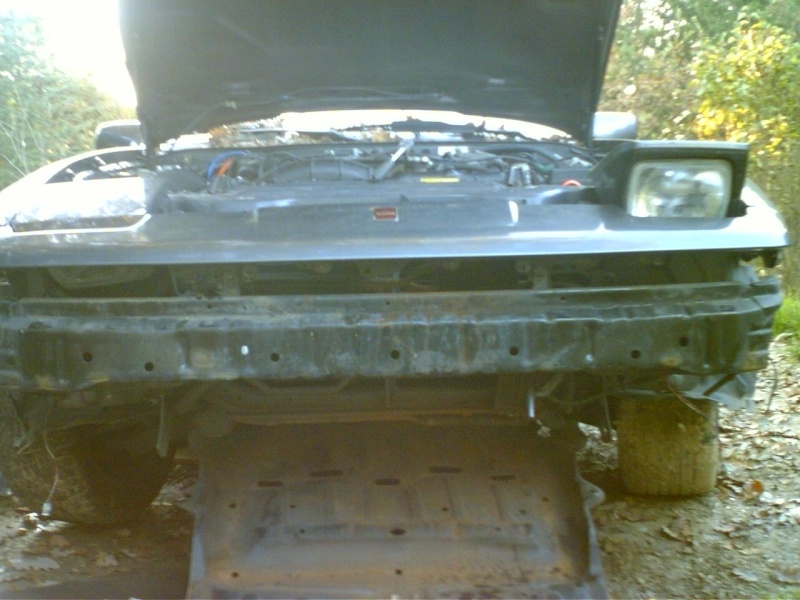

alors j'ai démonté pare choc,cache inférieur
ensuite la traverse avant, radiateur, clim qui a dégagé avec son compresseur et tt ca avec plaisir.

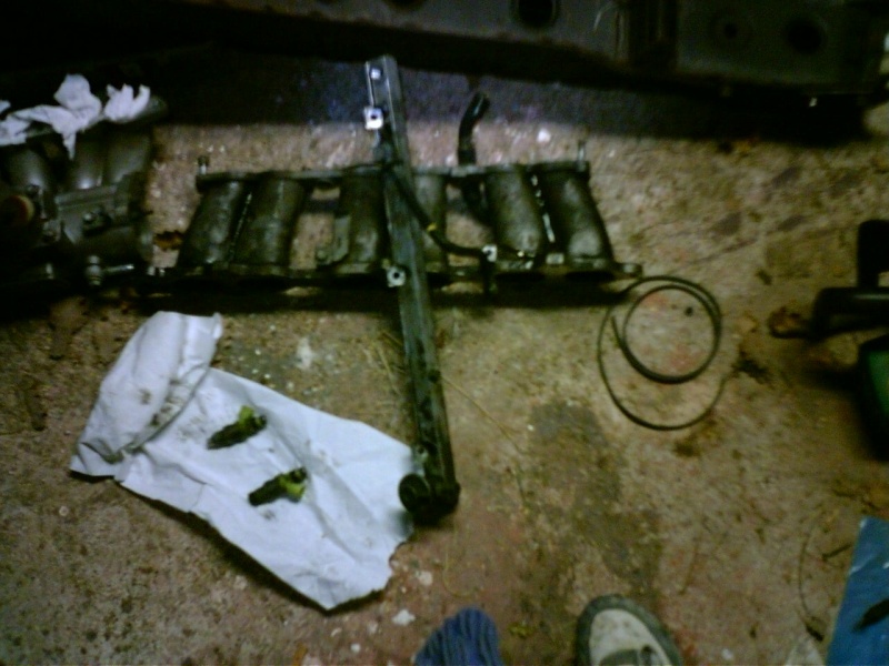

ensuite l'admission tt le conduit, débrancher les différentes fiches, sondes...Le système d'accélérateur, le circuit essence, la rampe d'injection, le collecteur d'échappement que j'ai tout débloqué mais pas encore déposé.

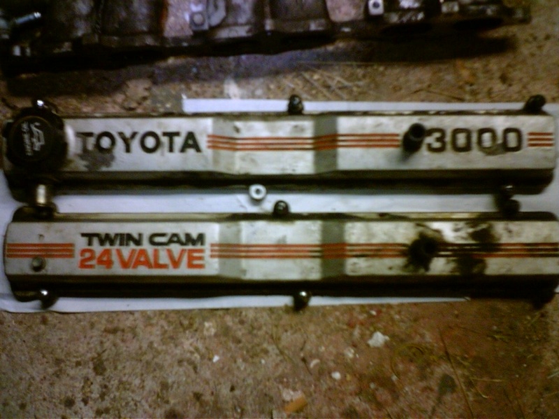

j'ai déposé les caches culbu.... résultat, les bossages des cam ne sont pas rayées au point de les changés, mais on voit l'usure donc j'en sais rien? j'ai 165 000km

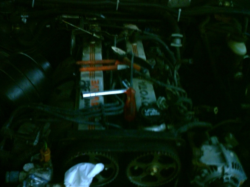

j'ai sorti collecteur et allumeur.
caler avant et aprés.
et la ben je me confectionne l'outil.

Pas besoin d'enlever les arbres a cames, s'ils sont calés a 0°, tu peux retirer tes goujons de culasse sans les virer ;)

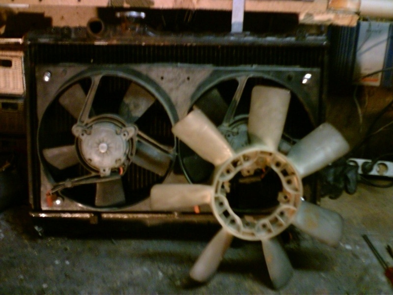

je me suis trouver deux ventilo électrique.je pense les branché en série parallèle.manuel et automatique.

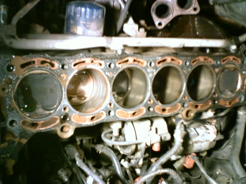

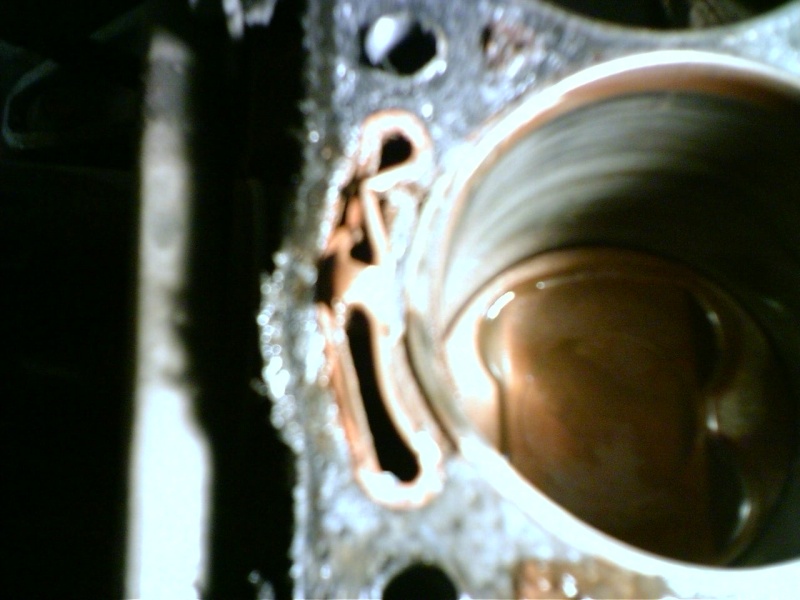

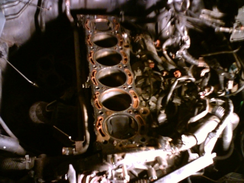

voila le bloc.alors j'ai remarquer que les orifice ou passe l'eau qui sont en cuivre,cotés echappements, sont dans un sale etat.
ensuite le 2eme piston est rouillé.
je suis arriver a sortir la culasse seul :lol: :lol: .j'ai débloquer en plusieurs passe et après tapoter avec un maillet.
alors, lors du démontage le goujons que l'on desserre en 3, qui sont des vis pour moi, n'était pas bloqué comme les autres, pas autant fort.et vus l'état du 2eme piston je pense que sa pissé de la.
mais au niveau du 6eme cylindre le joint n'est plus très rond.il s'est déformé. alors je ne sais pas.

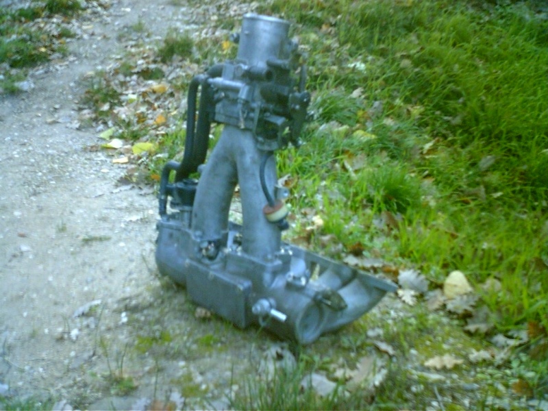

bon est tt se conduit pas lisse, je parle de la culasse coté admission, comment le rendre lisse??
voila demain je continue a viré la clim et je commence mes ventilos.ce sont de citroen visa, double ventilo.
je vais percé le support et installer des boulons de part et d'autres.

c'est complétement inutile de rendre l'admission lisse ! c'est pas une mobilette.

completement d'accord, plus les conduits sont lisses, plus l'essence se colle aux conduits et l'effet provoque est le contraire de ce qu'on s'attend a voir. Les asperites sur les conduits creent des turbulences sur le bord de la parois et font que l'essence adhere moins dessus et donc arrivent au cylindre. Mais il ne faut pas non plus que ce soit un champ de mines, hehehe!!!

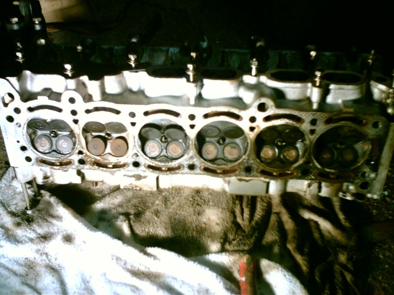

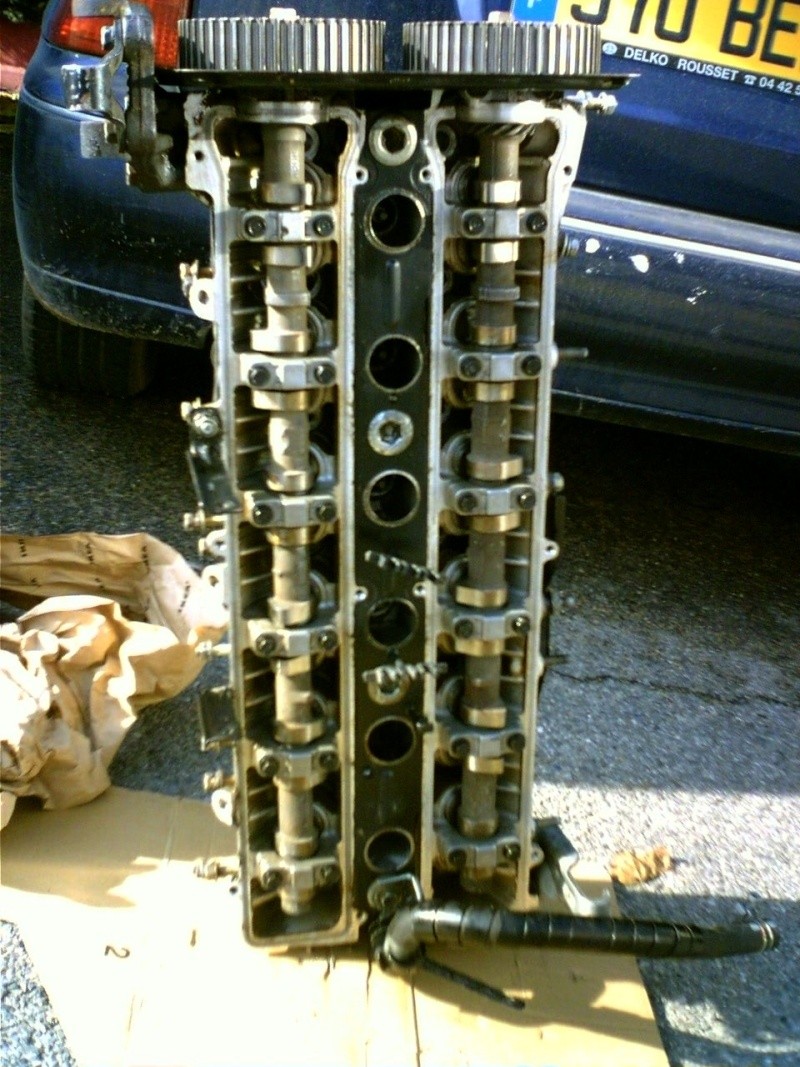

pour la rectif faut que mes soupapes soient fermées. ors la sur deux chambres les soupapes sont levées.
alors ya t-il une position quand on fait tourné les arbres pour que les soupapes se trouvent dans une position fermées?
ou sinon faut que j'enleve les arbres et la je sais pas trop y faire?
 Sujet du message: Re: JDC
Nouveau messagePosté: Mer 3 Déc 2008 21:12
oui tu sors juste les deux arbres a cames, le reste tu le laisse...

neo-52 tt a fait , si j'enlève les arbres a cames les 4 soupapes levées vont se refermer.
tu me résoud un problème parce que le rectifieur me dit "rectif 80 euro ht et 10ht chaque siège de soupapes." ET COMME ONT N'EN A 24, ca chiffre vite.

mais le rectifieur me dit lui, de mieux refaire les sièges et le rodage des soupapes.sachant que je veux garder ma voiture un bon bout de temps

pour le lissage des conduits sa ce fait.j'ai vu de mes propres yeux des chambres de combustions totalement lisse.pour les pipes d'admissions, on meule les bord pour bien aligner les orifices.ainsi tout les flux ne sont pas perturbés et se sont quelques chevaux de pris.il faut du temps du temps et du temps.
ensuite dragon spirit me conseille un joint de culasse renforcé.et je pense qu'il na pas tord.
je ne ferais pas la retif bloc parce que je pense que le bloc ne morfle pas quand le joint de culasse pete.
le bloc n'est pas en alu.il ne se vrille pas.

voila mes deux ventilo.me faut de la bonne boulonnerie et des pattes en alu pour bien renforcé le tout
Archi faux !!!!!
Lorsque j'ai demonté mon moteur l'année derniere (le joint de culasse n'etait pas hs je precise) pour lui refaire une cure de jeunesse, la culasse n'avait presque pas bougée (5/100e), mais le bloc lui avait vrillé de 3/10e, et ca c'est enorme, donc si tu remonte un joint metal, tu as plutot interet a resurfacer ton bloc dans les regles !!!
