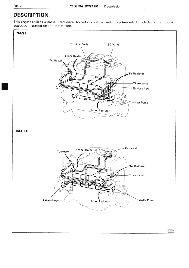

je voulais savoir pourquoi le liquide de refroidissement passer par l'isc valve et le throttle body ?ca doit rechauffer l'air qui passe dansl'admission d'air ?qui doit etre le plus frais .

ca sert a rien moi je l ai d ailleur et je suis pas le seul ca te crÉe plus de fuite
c pour refroidire les composant mais bon il sont mieux sans que avec :wink:

ok merci je vais l'enlever alors je vais boucher les tuyaux qui sorte de la culasse.

ca sert au niveau de l'enrichissement À  froid (info temp eau)...

il y a une sonde pour ca :wink:
ca a rien a voir avec l enrichissement

looool ne t"enflame pas je diser juste que si tu etait d'origine tu te ferais chier pour rien .
de plus cela a etait fait pour rechauffer ou refroidir celon le temps les pice ou ce trouve des capteur d'information . maintenant tu pex les virer comme bon te semble :wink:

non il garde pas le passage de l eau
' fin tu veux le mettre il n y a pas de pb :wink:
