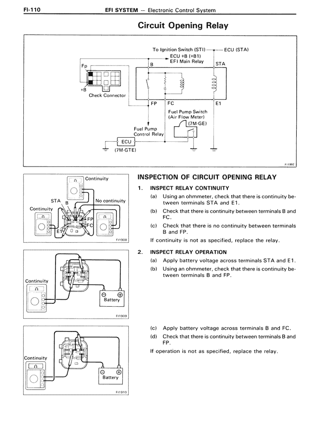

j'ai un probleme de pompe a essence , quand je demarre la supra , elle cale au bout de 3-4 s car la pompe a essence n'est pas en route , si je met un fil sur fp et +b du check connector pour tester la pompe , je demarre la voiture et reste en route .je sais pas d'ou ca vient .j'ai teste le relais de la pompe , c'est bon
l'ecu est bon , le relais d'ouverture du circuit est bon , quand j'actionne le clapet du debimetre la pompe ce met en route.

bizad ton truc tu dis que tout fonctionne est sa marche pas ? bizard ta depression sur le regulateur et bonne ? essay avec un autre relais pour voir .

c'est bon j'ai reussi a trouve la panne qui ete du a la fiche de la resistance de la pompe a essence , il y a une patte de casser.
