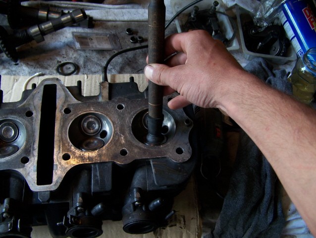

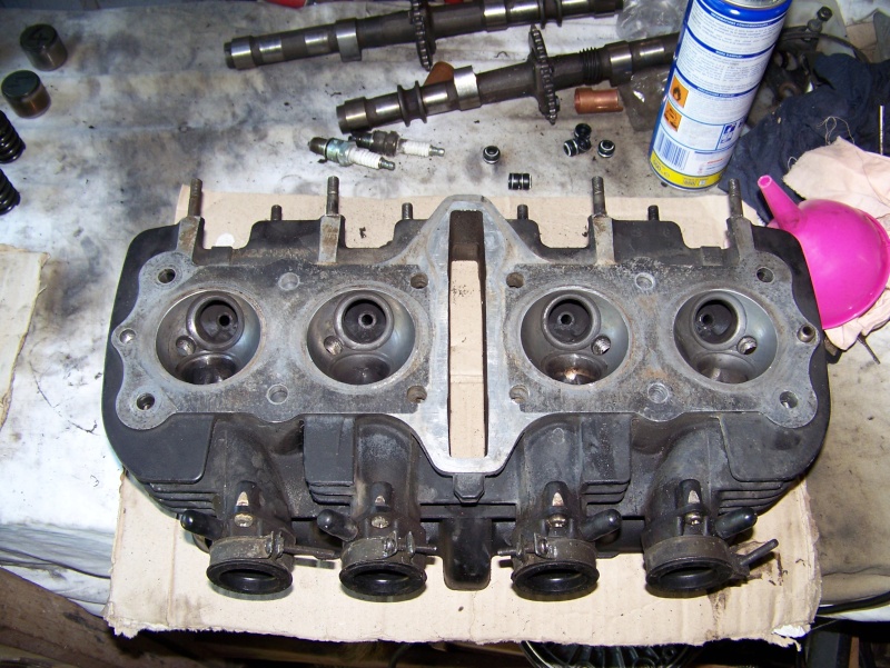

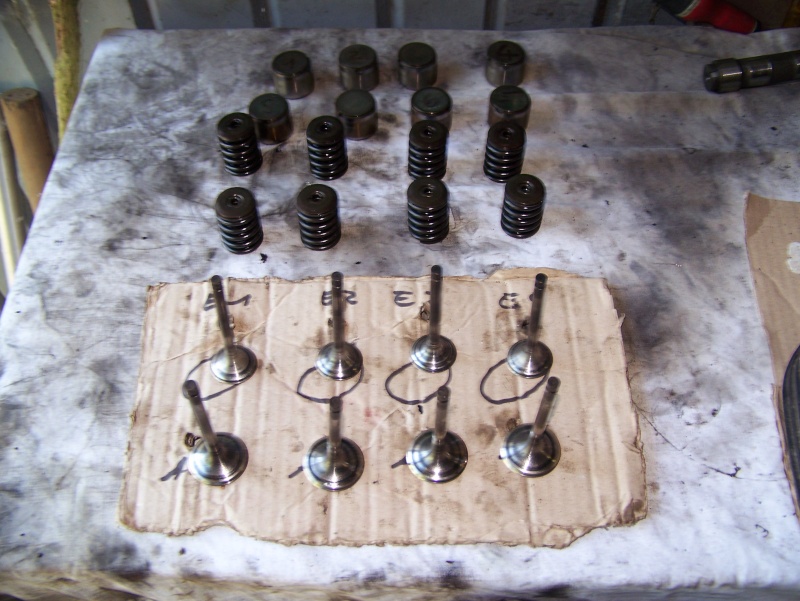

yep :wink: et si le jeu est trop reduit, la soupape ne ferme plus a chaud (dilatation de la queue de soupape), donc fuites aux soupapes, rendement moindre et usure prematurÉe des portÉes et des soupapes.
ce qui oblige a faire ca:
et c'est pas marrant a faire :lol: :lol:
