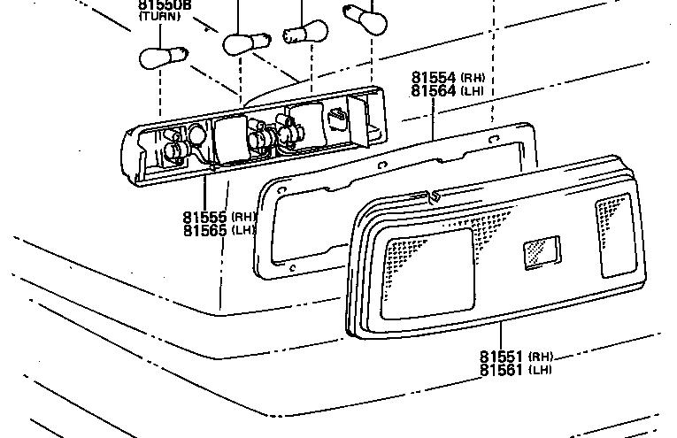

Je pense que l'eau coule au niveau de la jointure du aillon pour ensuite s'infiltrer par le joint des feux arriÈres (qui dans mon cas sont cramÉs donc pas Étanche).
Ces joints feux arriÈres peuvent-ils Être changÉs ?
Oui sans problÈme, ils sont dispo chez toy en principe.

Ma question c'est: qu'est-ce que ça va m'apporter de changer ce joint derrière le phare? Car je ne pense pas qu'il fasse partie du problème....

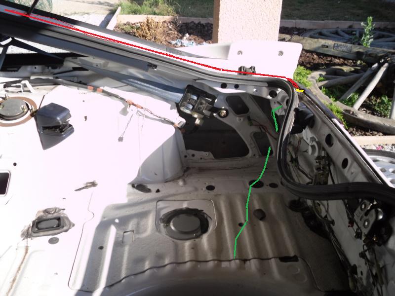

En fait ça coule entre le hayon et l'aile, tu sais l'espace qu'il y a, ça suit le court logique en prenant la petite goulotte qu'il y a au dessus du feux, puis ça coule sur le porte ampoules blanc pour aller dans le coffre... Tout ça en passant par l'intérieur et pas par le joint du hayon...
J'ai utilisé une photo de Mini-Jacky pour illustrer au mieux... A savoir que chez moi mon joint est bien en place

Solution normale: changer les joints des feux.
Solution radicale: Démonter les joints, mettre un filet de silicone (type extérieur ou salle de bain) coté carrosserie et coté feux sur les joints, et remonter.
c'est ce que j'ai fait, aucune fuite. :wink:

Ok je pense pas que je vais changer les joint, je vais mastiquer tout ça au Sika marine des 2 côtés...
Mais une fois cela fait, quel est le circuit normal de l'eau? Une fois qu'elle à pris la goulotte elle passe par où?

moi aussi l'eau passe par la rigole le long de la vitre...
par contre faite gaffe, car moi, je commencé a avoir pas mal de rouille dans le bac a roue de secoure et sur les coté du coffre (la ou passe les faisceaux au pied des cache)
