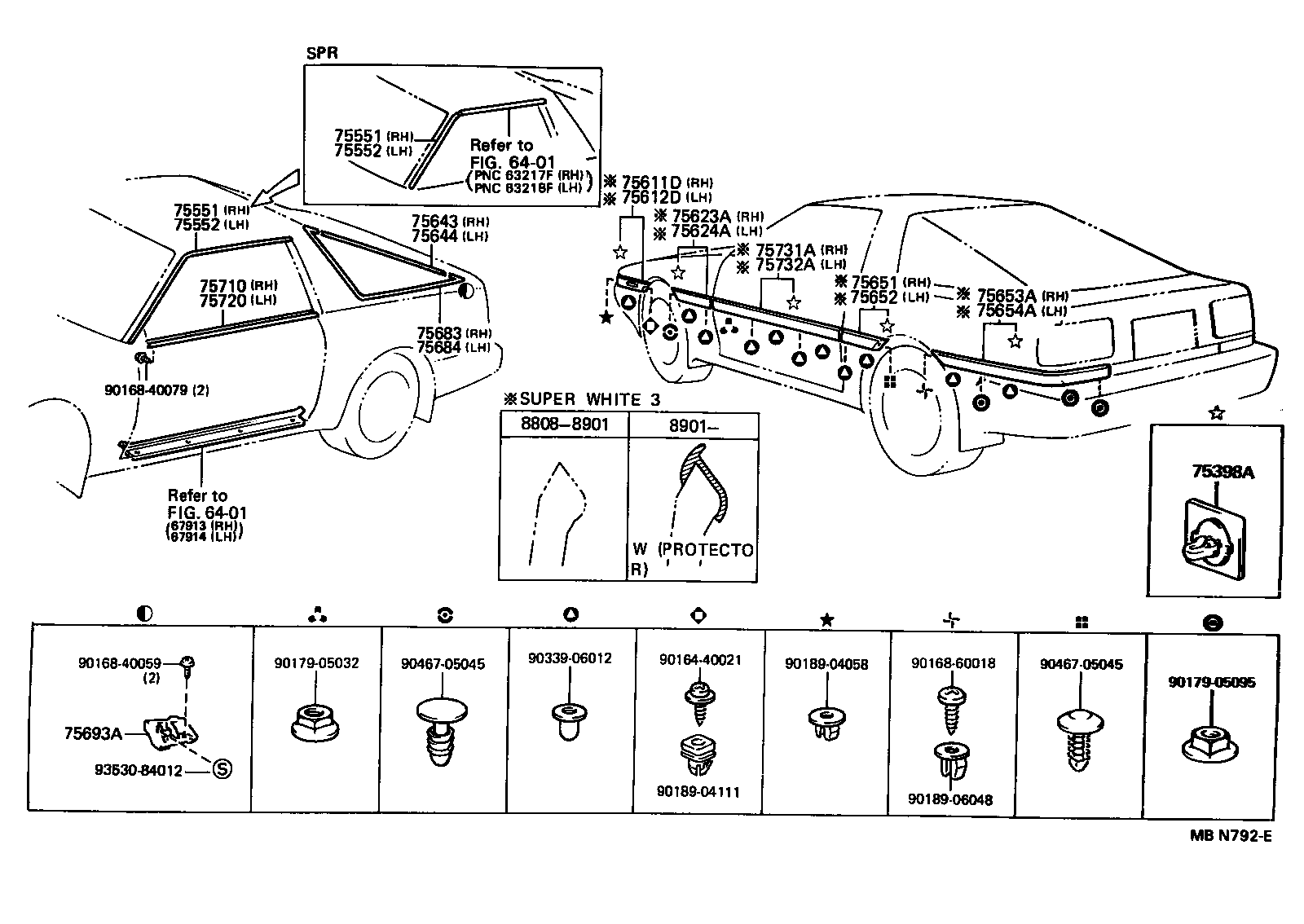

Je n'ai jamais fait ça.
J'imagine, mais peut-être je me trompe, qu'il faut démonter en premier la garniture intérieure pour vérifier si la pièce de l'angle inférieur est fixée soit par vis, elle se démonterai alors comme la baguette inférieure de la lunette arrière, ou clipsée.
Je n'ai pas trouvé de véritables explications sur japan-parts:
http://www.japan-parts.eu/EU/4/MBN792E.png.
peut-être sur Cygnus?
Ciao. Gianni165

il y a effectivement une vis à l'intérieur qui maintien l'angle à l'arrière, les baguette sont clipsé, j'ai réussi à d'éclipser un clips sur la baguette du haut, mais je n'arrive pas à d'éclipser les autres, et je n'ose pas trop forcer de peur de les casser... il doit sûrement y avoir une technique pour les retirer, j'irai faire un tour chez Toyota demain pour savoir si ces clips se vendent au détail, si c'est le cas je serai déjà plus serin pour forcer...
