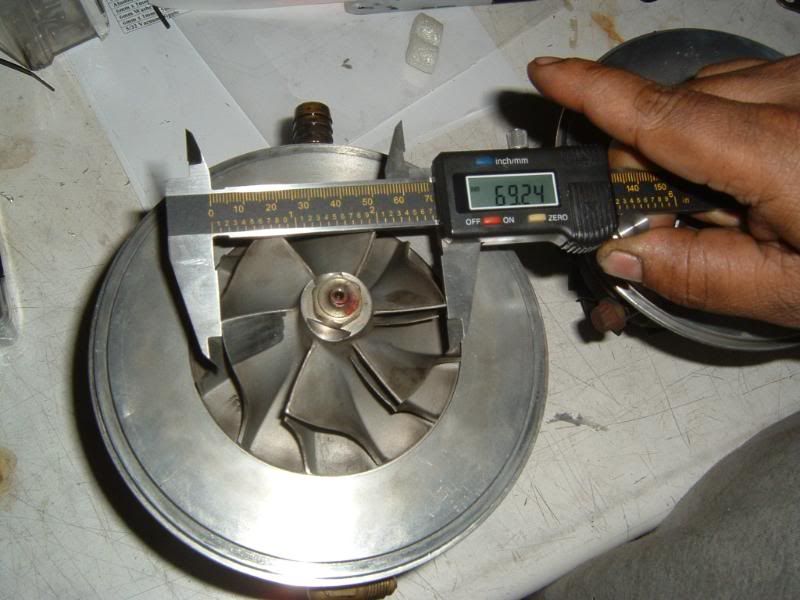

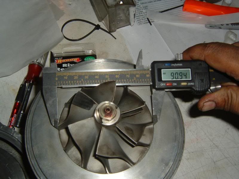

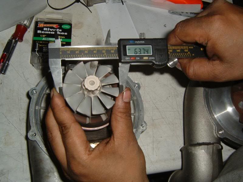

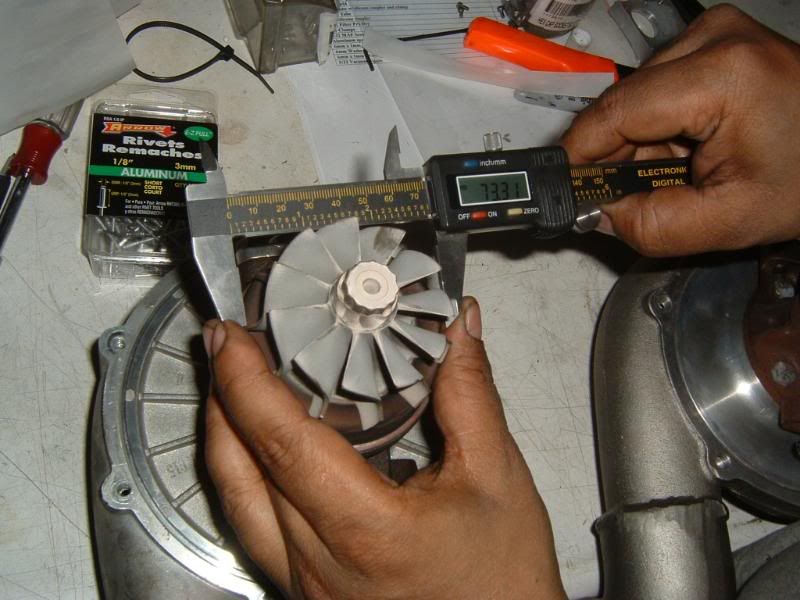

je vien de demonter mon turbo et je confirme les mesure de yur (photo de dessous)
cold:69.24/90.94mm hot:63.74/73.31mm
