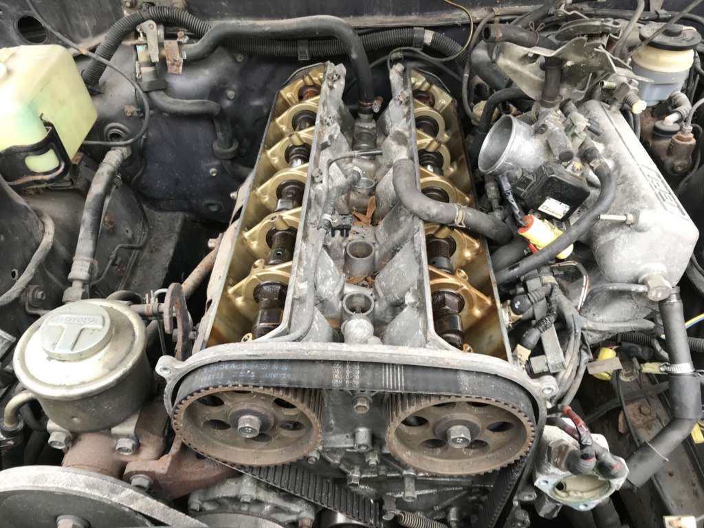

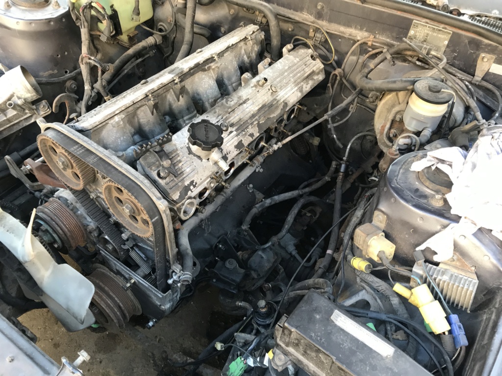

Je poursuit mon démontage afin de sortir le moteur.
J’ai un doute avec ma chèvre (grue) je pense qu’elle est trop petite pour sortir un moteur aussi gros... et j’ai pas envie de prendre de risque et d’abîmer la voiture
Du coup j’enleve du poids en démontant tout ce que je peux sur le moteur.
Le haut moteur paraît en bon état.
Côté droit
Côté gauche
