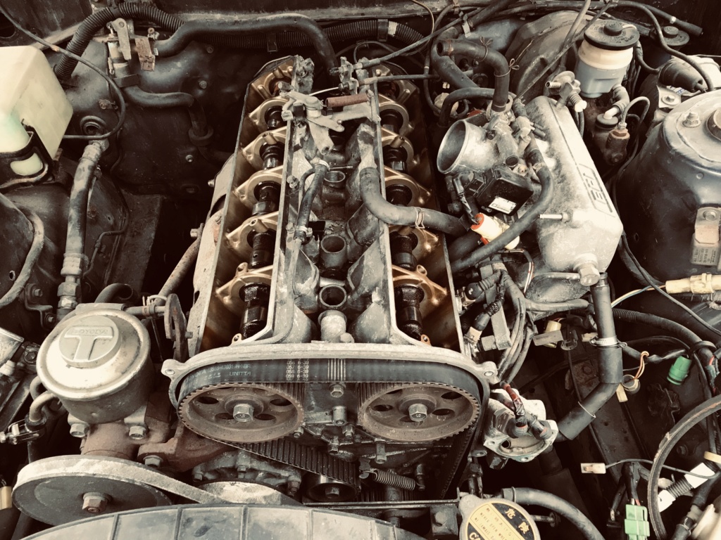

-Le moteur, le 5MGE 6cyl 2,8l
La il y a du taf!! Et du kiff
Je sais qu’il y a eu un problème de coussinets mais pas plus!!
Donc à moi d’inspecter le moteur pour vois si il est récupérable ou si je la change.
En fouillant dans les pièces que j’ai dans le coffre, j’ai bien trouvé 12 coussinets de bielles dont 1 en sale état !!
Il y a aussi une pompe à huile dans le bac et des supports.
Sur le moteur, il manque le compresseur de clim bobine d’allumage et le boîtier de filtre à air.
En le faisant tourner le moteur à la clé, je peux tourner d’un demi tour dans les 2 sens et ça bloque.
Verdict après démontage du haut moteur: Il n’y a qui n’a que 5 pistons sur 6 qui bougent
Le no3 est bloqué comme si une bielle ou son chapeau était cassée...
Je n’ai pas encore ouvert le carter d’huile

Je poursuit mon démontage afin de sortir le moteur.
J’ai un doute avec ma chèvre (grue) je pense qu’elle est trop petite pour sortir un moteur aussi gros... et j’ai pas envie de prendre de risque et d’abîmer la voiture
Du coup j’enleve du poids en démontant tout ce que je peux sur le moteur.
Le haut moteur paraît en bon état.
