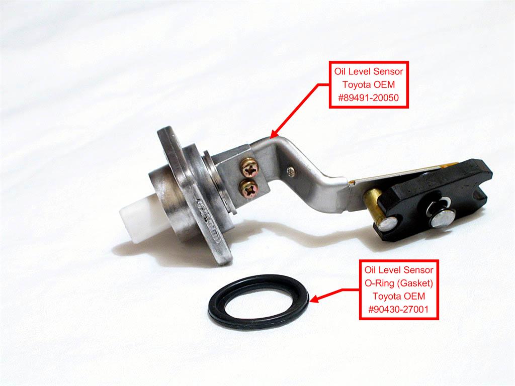

je voi pas tes photo
la sonde niveau d'huile c'est ca:
Oil_Level_Sensor.jpg [ 67.56 Kio | Vu 8820 fois ]
Ca doit marcher les photos maintenant.
Ah oui d'accord, donc ils ont pas pu se planter de sonde !!
Mais qu'est-ce que j'ai comme sonde alors ??? :evil:
