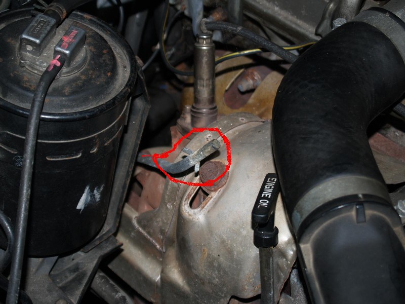

Bonjour, petite question aux spécialistes, enfin à quiconque à une idée. Ci joint une photo de l'intérieur de mon moteur, il y a ce tube qui sort du cylindre appelé CANISTER sur la manuel. Est il normal qu'il se balade ? et puis à quoi ca sert ? Quesako ?
Merci pour vos réponses.

c'est louche ton truc !
C'est peut-être la durite qui est normalement branchée à un trou dans la caisse qui est sous le canister.
Mais si c'est ça c'est pas bon car des vapeurs d'essence sortent par là, donc à coté du turbo = danger.
Je suis peut-être complètement à coté de la plaque, faudrait savoir avec précision où est branché l'autre extrémité de cette durite.

oui c'est la durite qui doit plonger dans un trou de la caisse, en dessous du canister...
Le laisse pas comme ca orienté sur le turbo, c'est pas trop bon...

C'est bien cette durite la ! elle est connectée en souple sous le canister, c'est l'autre extremité ou il me manque la connection. La partie visible sur la photo est rigide mais ou dois je la brancher ?

tu as un trou dans le compartiment moteur, qui donne dans le sousbassement de la voiture, tu as juste a l'enfiller dedans pour que les vapeurs partent sous la voiture et non dans le compartiment moteur ;)
