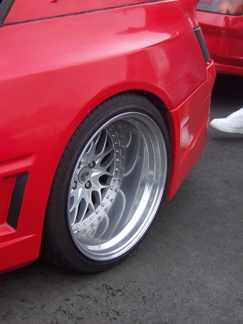

moi aussi je sui hyper intéressé je sait pas si ils peuvent faire ça
1005770wf9[1].jpg [ 70.24 Kio | Vu 6455 fois ]
quand j'aurai fini la mécanique j'aimrai bien avoir ça comme deport juste pour larrier :D
si tu veux un deport aussi important il faudra tirer tes ailes qui vont te limiter

je ne pense pas que c'est une bonne idééé de toucher au ailes .je préfére descendre a 15"
de toute façon je ne sui pas pressée quand j'aurrai fini toute la mécanique je me m'occuperai des jantes dieu merci jai rien a bossé sur la carrosserie et l'interieur .que le moulin :arrow:

15 ou 16" ca na change rien si tu es trop large ca touche sauf si tu met des roulettes a la place de tes jantes :lol:
+ 1
Ne pas confondre diamètre et largeur.
 Sujet du message: Re: modification et réparation de jantes
Nouveau messagePosté: Sam 14 Jan 2012 14:25
et meme si tu augmente la largeur de jante au bout d'un moment tu devras augmenter l'ET qui va diminuer le deport si non ca touche l'aile
