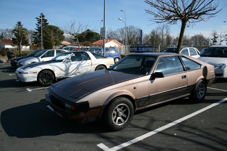

dimanche ensoleillé , voiture sur roue depuis 1 semaine et hop
toulouse bordeaux aller/retour pour poser un gabarit pour guido .
270km plus tard , soit arrivé a bordeaux ,refoulement du refroidissement :
poche d'air , mauvaise purge , bouchon defectueux ou joint de culasse ???
mon bouchon est pas 100% etanche, lorsque je souffle sur la partie centrale l'air circule : pas normal
la durite de retour qui est dessous est mal serrée sur le radiateur : des gouttes de liquide suintent par la donc ça peut aussi avaler de l'air.
retour tranquille 120-130 tout le long et de nouveau de l'air dans lecircuit a l'arrivée ...
l'aiguille de temperature fait le yoyo sur 2cm mais ne monte jamais plus haut.
sinon petite journée sympa comme d'hab.
